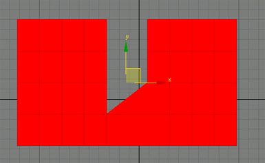

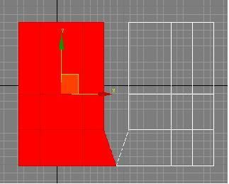

    Hola Infart, acabo de hacer lo de unir los dos plano y tal pero me da el mismo resultado, hago clic en un plano y sólo selecciona ese plano, quizá sea algo que tengo activado, no sé que puede ser, gracias por la ayuda.

    Perdón Albert, tienen que ser 2 vértices o una arista.

    Caso resuelto, con dos sí que funciona, menudas puñetas te encuentras a veces en el 3ds Max, muchas gracias por resolver la duda, saludos.
