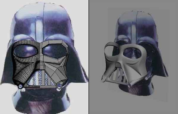

    Tienes razón, la de veces que he intentado modelar algo a partir de un cubo o una primitiva, y por el hecho de empezar a retocarlo me he vuelto loco para que se pareciese a lo que yo quería, empezaba a cortar polígonos por todos lados y lo que conseguía finalmente era un gurruño, he llegado a la conclusión de que lo mejor es empezar a partir de 0, de un plano. De momento esto es lo que llevo hecho.
    Decidme que os parece por ahora, y que cambiaríais, saludos.

    Perfecto, solo le falta biselado en el respiradero (o cómo se llame), adelante compañero, vas por buen camino, un saludo de Shazam.

    Yo la técnica y cómo la estas aplicando me parecen muy buenas, solo tengo una objeción, justamente la parte que tienes modelada, es la que creo que es más facetada en el casco real de este antiguo amigo mío.
    Quiero decir, que el MeshSmooth creo que aquí te juega una mala pasada suavizando exageradamente esta parte.
    Para el resto del casco, lo que la cabeza entera sin embargo, puede quedar de lujo. Sigo expectante.

    Sobre todo en el pómulo es más anguloso, un saludo.

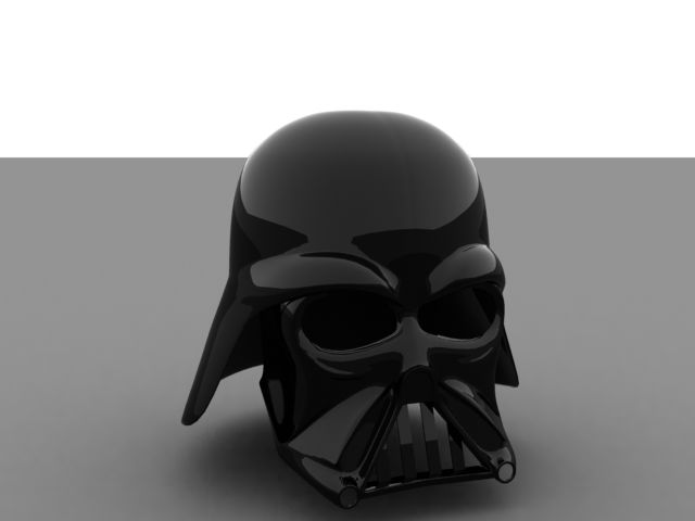

    La verdad es que sí, el pómulo y otras partes de la cara deberían ser más angulosas, pero antes de ponérselo, probé a hacer un render, a ver cómo quedaba tal y como estaba. No sé si merece la pena el hacer más facetada la cara, o dejarlo así, porque con las reflexiones no sé nota tanto. Qué os parece.

    Me parece que te hace faltan más imágenes del casco para que lo hagas bien, y para que tengas más reflejos en el material puedes hacer unos planos blancos arriba de la cabeza, saludos.

    A mí me parece que está demasiado suavizado, algunas partes del casco tienen ángulos más pronunciados. Un saludo.
