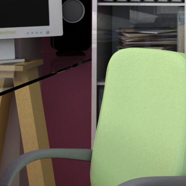

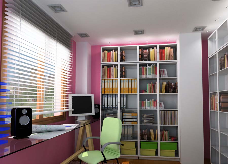

    Estoy modelando esta habitación y, aunque todos los objetos están bastante bien (dentro de mi ínfimo nível, claro está), he visto un problema en algunas texturas, no sé si es por la textura utlizada, que creo que no, o por algún parámetro del render que no está bien, os enseño el render completo y un detalle de esas pequeñas pintas que afean el color de la textura.
    A ver si podéis ayudarme.

    Para poder ayudarte tiene que dar más información: Motor de render, parámetros.

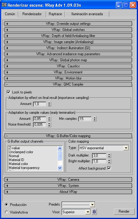

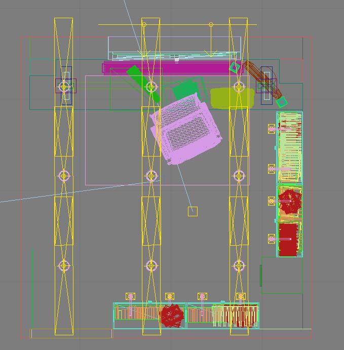

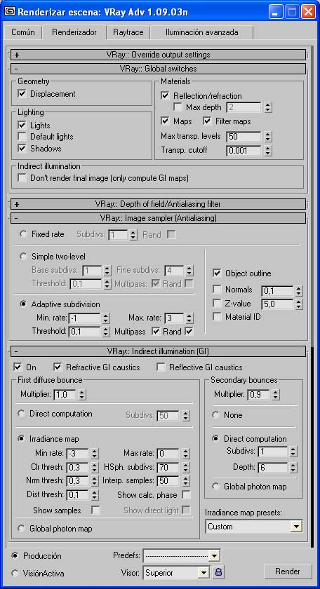

    El motor es Vray 1.09, trabajo con el 3dsMax 6. Y aquí te pongo los parámetros y las luces utilizadas. Las subdivisiones de las luces andan entre 8 (los halógenos) hasta 10 del sol y las dos Vray de fuera.
    Aquí van los parámetros, y antes de nada, muchas gracias por la ayuda. Estoy bastante desesperado con el ruido dichoso.

    Hola. La verdad es que yo no veo mucho ruido que digamos en la escena, está bastante bien. Pero el poco que se ve (solo aprecio en la silla y un poco en la madera de la mesa) yo creo que se debe más a las texturas que cualquier otra cosa.
    Ya te digo que apenas se ve y está muy bien, felicidades. Un saludo.

    Yo probaría subiendo el hsph, subdivisiones y el interpolation samples, eso te debería difuminar algo los fotones de luz.
    Tengo una escena que me pasaba algo similar y se resolvió así, aunque en tu caso tienes ya bastante subidos estos parámetros. Un saludo.

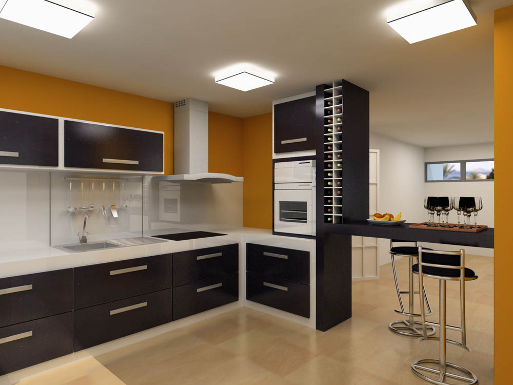

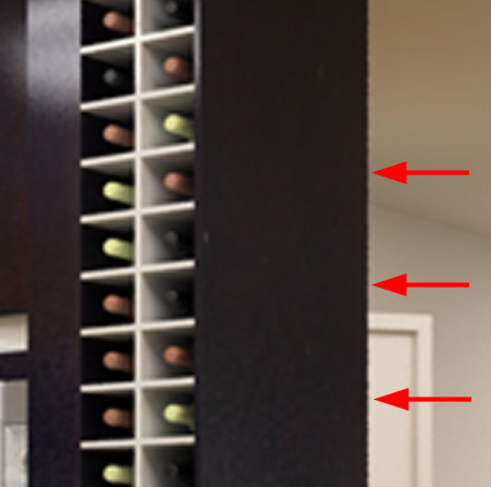

    Gracias a todos por vuestras respuestas y vuestro interés. El problema es que esas texturas son Vray y no sé que parámetros debería cambiar para eliminar eso. También me ocurre muchas veces que las esquinas de algunos objetos se ven un poco serrados. Me encantaría que alguien me echase una mano.
    Subo aquí otra escena en la que se ve un poco lo que ahora estoy explicando. Gracias a todos de nuevo.

    Corrígeme si me equivoco, pero, ¿te refieres al antialiasing ¿verdad?
    Pues no lo sé davincy, soy un auténtico ignorante en todo esto, voy poco a poco con el método más antiguo del mundo, prueba y error, y así voy avanzando, pero me cuesta tanto ir aprendiendo, por eso necesito toda vuestra ayuda.

    Pues yo creo que lo estás haciendo muy bien. No desesperes, que esto es lento. Saludos, y ánimo.
