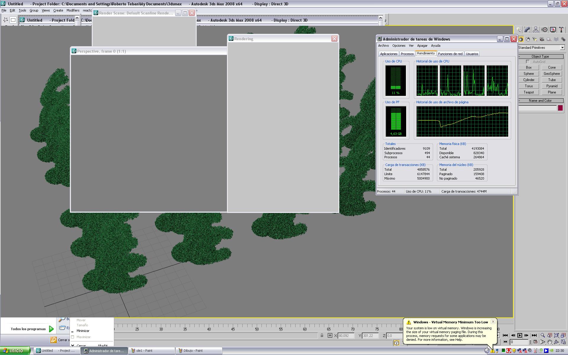

    Hola, (trabajo con el 3dsMax) hace una semana al fin recibí mi PC, funciona correctamente tanto la visualización, el movimiento de la malla en los visores mejora muchísimo como el render también disminuye lo suyo respecto al anterior.
    Mi pregunta es: ¿cómo se administra la Ram en los 4 núcleos del procesador?

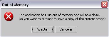

    Esta pregunta viene a razón de que estos días he estado probando el PC y me ha dejado tirado en una cosa, cuando me llega aproximadamente, a coger dos gigas de Ram el max, se me cuelga y me dice fuera de memoria*, la prueba la hice al meterle muchos polígonos a la imagen, clone un arbusto (total 8 arbustos densos*). Pero la cuestión es la RAM. ¿cómo quito ese límite de rango?
    Posdata: aun así, con lo que he leído por ahí ampliare a 8 Gb de RAM. X si tengo más margen de error.
    *adjunto imagen.

    Pues buena la vas a hacer. Si ya estás desperdiciando 2, pasaras a desperdiciar nada menos que 6 gigas de RAM.
    Se ha hablado de este problema en muchos hilos. XP 32 bits está limitado a 2 gigas por aplicación. Xp64 no tiene esa limitación. Pero ojo, si trabajas con programas 32 bits, bajo XP bits, tendrás la limitación, peroe esta vez por culpa del programa.
    Ejemplo. Max y Vray 32 bits, en XP bits, petan a los 3,5 Gb. Bastante por encima de los 2 Gb del XP32 bits.
    Y max 64 bits+ Vray 64 bits, bajo XP, pues no tiene ninguna limitación de RAM.
    O te cambias a XP, o le haces un truco para ampliar de 2 a 3 Gb el XP32 bits. Ahora no lo puedo decir de memoria. Pero si googleas lo encuentras.

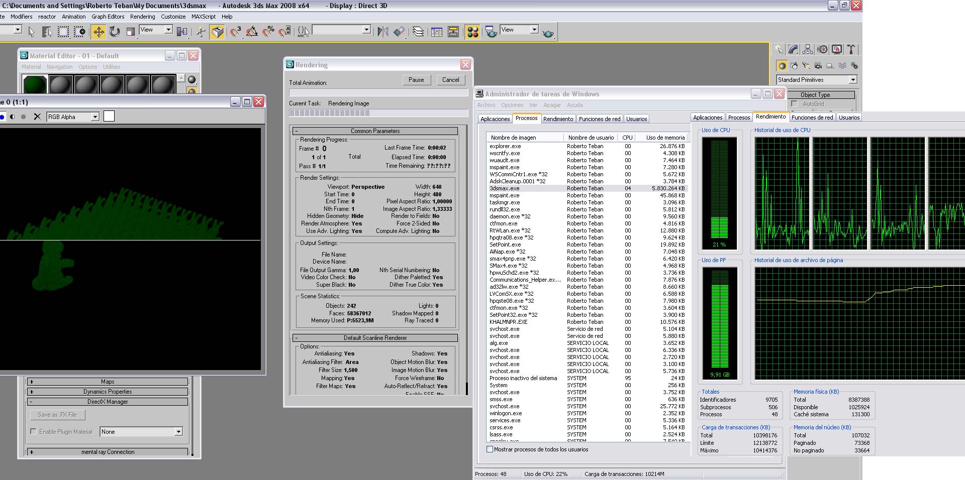

    En las siguiente imágenes aún no tengo instalado el Vray 64, pero estoy en ello.

    Buenas. El dato que realmente importa, más que el uso de la pram general, es el que veras en procesos. Ahí en procesos veras la cantidad de Ram exacta que esta cargando la aplicación que quieras, en este caso fíjate en la de 3ds Max.
    Si aún no tienes instalado vray64 bits. Ten en cuenta que cuando 3ds Max llegue a 3.5 Gb de Ram, petara tu render.
    El uso de memoria física total es más relativo. Porque ahí computa toda la Ram que está usando el sistema, y por eso superas los 4 Gb sin que pete nada. Saludos.

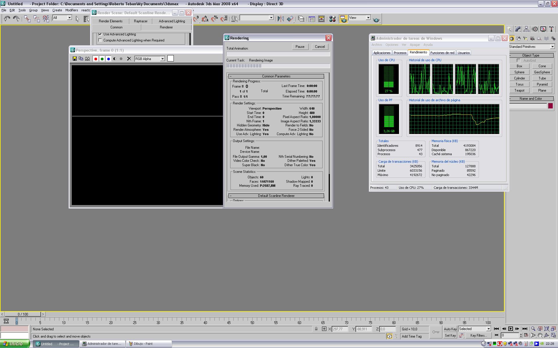

    Gracias José m, siempre se aprende algo. Djo la última prueba con lo 8 Gb instala2. Gracias.
