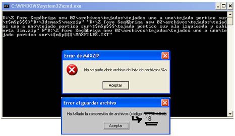

    Hola de nuevo, la teoría de guardar comprimidos archivos 3d y mapas con maxzip es realmente un descubrimiento, ahora bien tengo un problema, a veces me comprime archivos, y en otras ocasiones (normalmente cuando más lo necesito) me dice que me vaya a la historia.
    He buscado en la ayuda y por toda la red algo que me diga que pasa, que reglas o requisitos tienen que darse para una correcta compresión de archivos 3d y mapas. (trabajo por ftp y es crucial para mí el desarrollo de archivos de este tipo). Esto es lo que me dice.

    Ya que estamos, Blender tiene la opción pak data que te guarda todas las texturas marcadas como para compactar (un icono de un paquete de regalo) en el mismo, blend. Sobre tu problema, ¿puede ser que se haga un lío con las rutas con nombres complejos (acentos, espacios) de las imágenes?

    Generalmente he solucionado ese problema generando el archivo comprimido en una ruta distinta, generalmente uso el raíz de c: porque parece ser que casca cuando la ruta del archivo a generar es demasiado larga, saludos.
