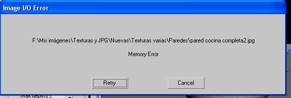

    El problema me sucede en varios PC. En uno tengo 3 Gb y en los demás 2 Gb. Creo que no es de memoria si no de un tope de 3ds Max a la hora de aceptar tamaños de texturas, ostias, no había caído en eso, igual lo pruebo, mira este es el error que sale.
Nombre: error.JPG
Visitas: 226
Tamaño: 14.0 KB

    ¿Has probado a tirar el mapa de irradiancia y o Light Caché con 1/2 de la resolución de la textura, y luego tirar el render cargando los mapas, y ponerle el tamaño original de la textura?
    El momento más crítico de la carga de Ram se produce en los cálculos de luz.
    No es que max tenga un límite. Sino que seguramente estas llegando a tu límite de memoria por sistema y o max. Entre 2 gigas, y 3,5 gigas de tamaño de fichero, dependiendo de si usas XP 32 o XP.
    Por encima de ese consumo te empiezan a saltar errores como rosquillas.

    Ok, gracias, uso 3dsMax 2008 32bits. Con una patata con gibas de sal.
