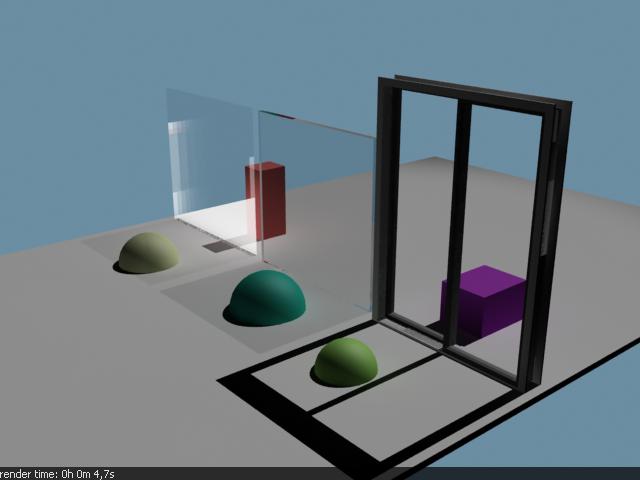

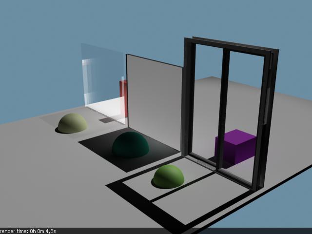

    Curiosidad sobre ventanas de max y Vray

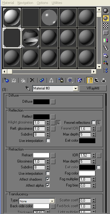

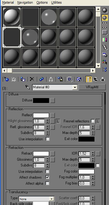

    Independientemente del grosor del vidrio la cuestión es que la refracción del Vray con una luz Vray o una standard con sombras Vray no deja pasar la luz.
    Para que se entienda mejor dejo unas imágenes.
    A la izquierda se ve una ventana con un material standard opacidad 0 y reflejos RayTrace y a la derecha un material Vray con los parámetros que se muestran en la imagen. Probé bajándole la reflexión, pero la luz sigue sin pasar.
    Tal vez esté haciendo algo mal. Saludos.

    Si tienes el reflejo totalmente en blanco, lo que tienes es un espejo. Estas creando un conflicto: o reflejas toda la luz o dejas pasar toda la luz. Pon el reflejo en color gris, tirando a negro.
    Vaya, y lo más importante: para que pase la luz tienes que tener marcado affect alfa.

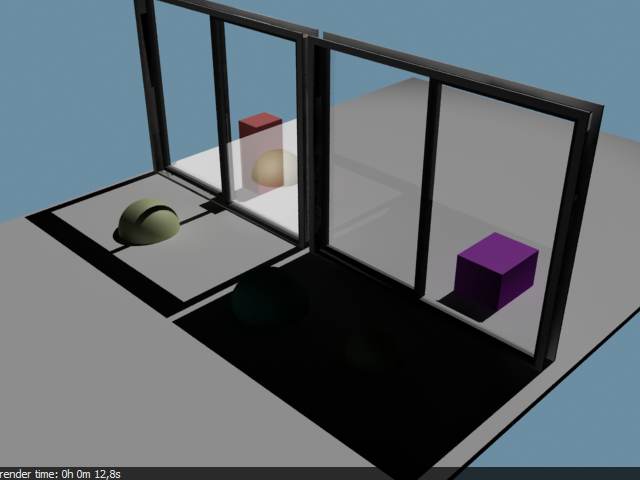

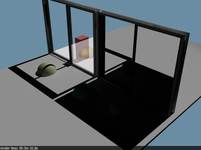

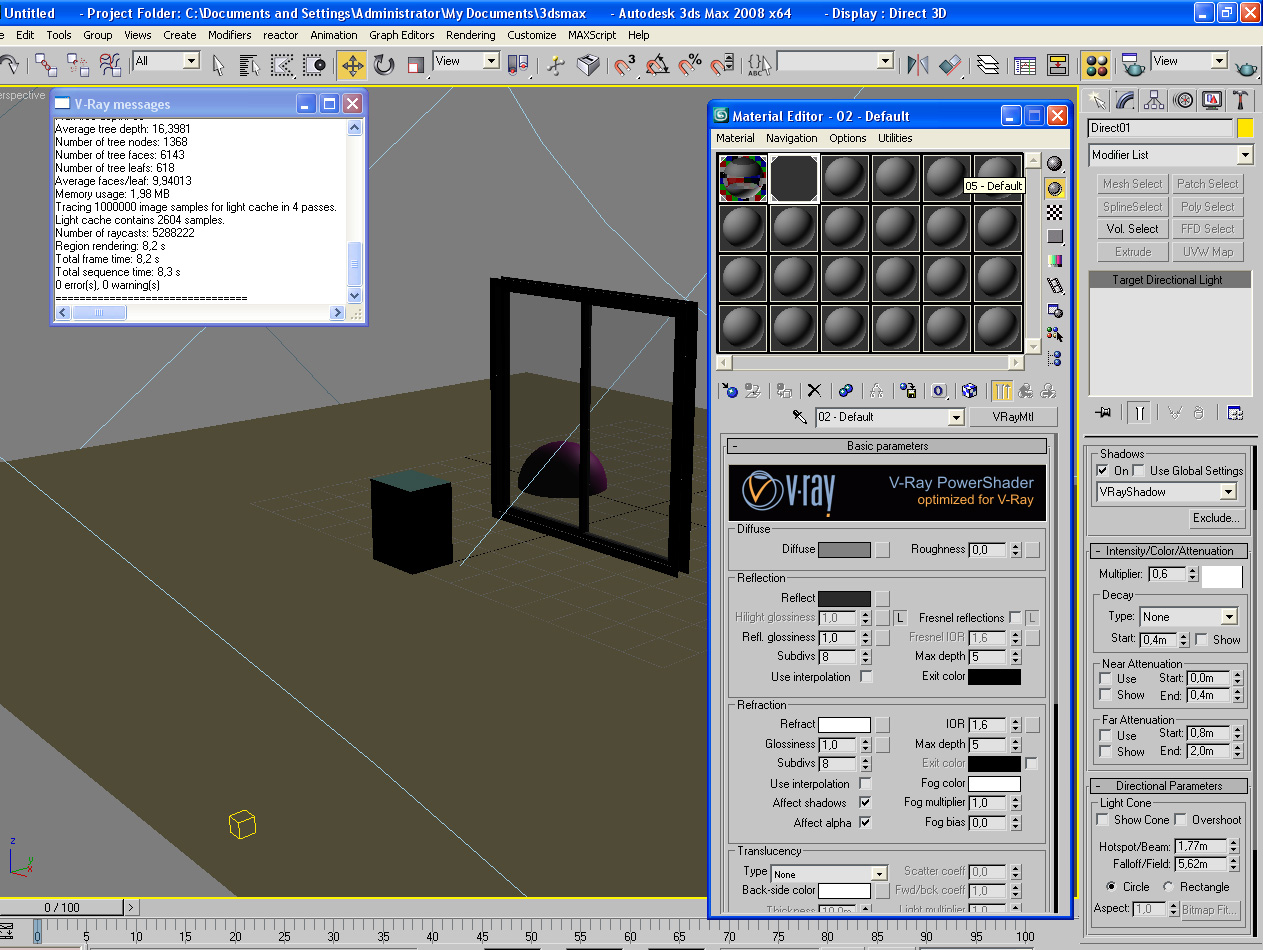

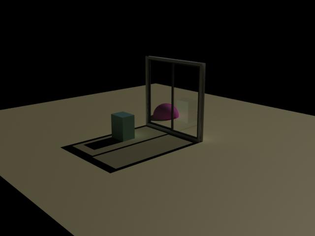

    Ahora no tiene reflejos y tiene activada la opción affect alpha, pero todo sigue igual, que será? Ver imágenes. Saludos.

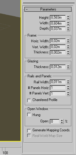

    Bueno entonces el problema no está en el material, sino en la ventana. Pon los parámetros de la ventana. Algunas veces he tenido problemas porque el cristal se creaba al revés. Hay que crearla bien, con el grosor del marco correcto y el cristal con su grosor correcto.
    Jan 2006
    3,435
    Mira, acabo de crear una ventana con estos parámetros. No me sale nada extraño. Me refleja, y pasa la luz. No sé qué más podría ser, el sol tiene sombras de Vray?

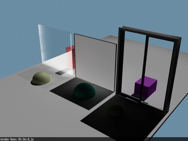

    El sol tiene sombras Vray y he probado con un simple cubo y apenas deja pasar la luz. Adjunto la imagen y el archivo para ver si encuentras algo raro en él. Saludos y gracias.
    Ah me olvidaba, en la izquierda, es un materia standard, y el cubo y la ventana de la derecha Vray.
