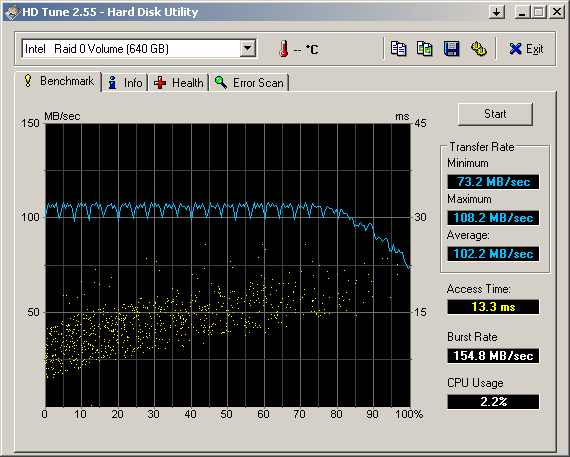

    Yo tengo 2 discos de 500 en raid 0, pero partidos en 4 particiones (sistema + datos trabajo + datos personales + chorras).
    Con el raid, noto solo una mejora al cargar aplicaciones, pero una gran mejora al cargar escenas, fotografías o videos grandes (+100mb).

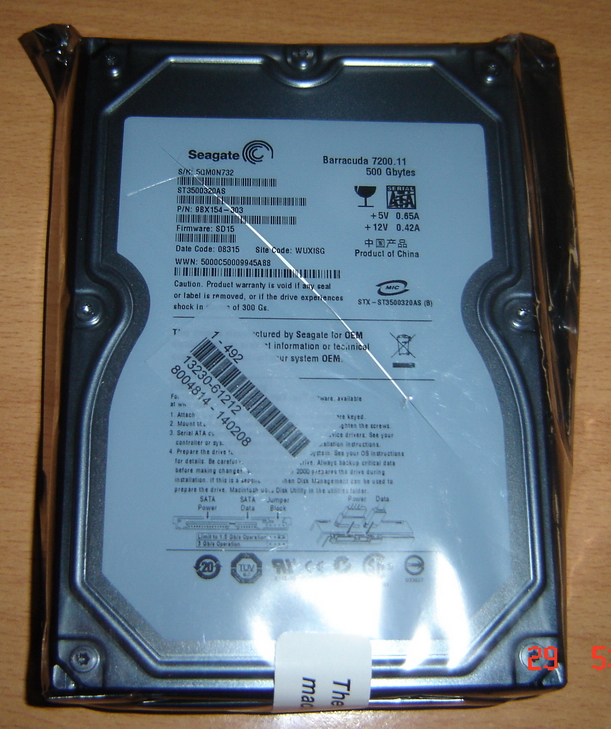

    Hola, justamente hoy me llego dos Seagate 7200.11 500g y un raptor 160, mi idea era instalar el raptor para sistema, y los dos de 500 en raid para datos, acabo de instalar solo el raptor para sistema y la verdad que si noto la diferencia en velocidad en cuando levanto los programas recién instalados, luego intentaré conectar los discos en raid. Lo que pasa es que todavía no me decido si hacerlo en raid 0 o en 1, en radi 0 seguro que voy a tener más velocidad que el sistema y más inestabilidad, por lo que no estoy seguro de hacerlo, y en raid 1 tendría seguridad permanente de datos, que creo que es lo que voy hacer, con el tema del raptor hasta ahora estoy muy conforme, pero bueno, me falta trabajar mucho para sacar mejores conclusiones, el equipo que tengo es un Dell Precision 490 con 4 g de RAM. Saludos.

    Con el raid 0, ganas en ancho de banda, pero pierdes un poco en tiempo de acceso (unos 2ms de media).
    En mi caso prefiero ancho de banda porque trabajo mucho con video y sin el raid, me va a tirones, casi imposible. También mejora el trabajo con escenas e imágenes grandes (max o psd).
