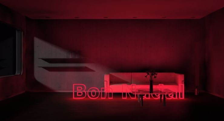

    Hola, aprovecho para felicitaros y preguntar, se puede hacer esto con materiales Vray? Sólo lo consigo con los standard, gracias. Bon Nadal, Vicente.

    Muy sencillo Vicente, coge un vraymtl y coloca un mapa output en el canal difuso y sube el RGB level, ahora al vraymtl ponle encima un VrayMtlWrapper y sube el valor de generar GI, saludos y feliz navidad.

    Pero si eso es lo mismo que yo hacía y no me funcionaba, habrá que revisar dónde está el fallo, gracias, Bon Nadal, Vicente.

    No he podido evitar hacer una prueba rápida, la escena anterior no la guardé así que pongo está más simple, con esos valores se debería llegar a la fusión nuclear, pero este sido el flamante resultado. Pues eso, se me hace tarde mañana más. Bon Nadal. Vicent.

    Vaya, pues me confundí porque miré el EGZ Vray Light que pone RGB level y pensé que era ese valor el que había que subir, es la cantidad de salida del mapa output la que hay que subir.
    También asegúrate si haces una prueba fácil con primitivas de poner alguna luz en la escena o poner una omni y apagarla (con eso se desactiva la iluminación por defecto del 3ds Max). Te recuerdo también que los materiales EGZ incluyen el EGZ Vray Light que hace exactamente eso, saludos.

    Hola, la escena de arriba se ve oscura precisamente por eso, añadí un foco que después desactivé, lo he probado y tampoco funciona, lo correcto sería aumentar el nivel RGB como con los estándar y como pasa con el Brazil. Es más, como tú bien dices, el material EGZ lleva dos multiplicadores el de la GI y el RGB level, éste lo he probado y sí funciona. O algo se nos escapa o es un bug del Vray, un saludo de Vicente.

    Ya conteste aquí antes de que el foro se fuera a pique pero se ve que la respuesta se borró, es cierto que lo que hay que subir es el RGB level, asegúrate de que tienes el environment de GI distinto a negro porque si sale todo negro es eso.
    Yo he hecho pruebas y sale bien, aunque eso sí, con un material creado por mi salen muchísimos artefactos, cosa que con el material EGZ no. Vray siempre tenido problemas con materiales auto iluminados, así a usar el EGZ Vray Light que marcha muy bien, saludos.
