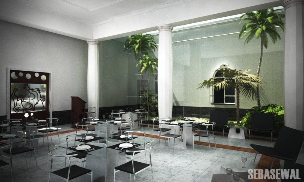

    3dsmax Un edificio reciclado
    Hola, aquí subo la última imagen que hice, 3dsMax 8, Vray, Adobe Photoshop, a ver qué me pueden decir para mejorar la imagen, críticas, críticas. Saludos.

    Hola, tu imagen muy bien tío, un trabajo muy bueno lo único que le veo es poca definición en la zona de los cristales, si has intentado hacer un despiece hay algunas zonas donde no se ve detallado, intenta cambiar el antialiasing y verás cómo sale mejor, se verá todo más definido. Un saludo y buen trabajo.

    Hola Sebas: Me encanta y me convence el resultado. He tardado un buen rato en encontrar un posible gazapo: Si el patio de las palmeras esta principalmente iluminado por luz solar, creo que hay un foco que llega hasta el arco de la ventana con demasiada fuerza, con lo que a mi entender da protagonismo a la ventana sobre el resto.
    El modelado, muy real. Gracias por mostrarnoslo.

    Muy buen render, estoy de acuerdo con lo que te han comentado, pero en cuanto a los colores, el verde de las plantas de debajo de las palmeras un poco saturado, la palmera pequeña parece muy amarillenta y en general el color de la escena esta tirande hacia verdes y amarillos y le da un aspecto frío al lugar. Gracias por postarlo.

    Ya estoy trabajo, voy a probar con el antialiasing, Franhegar. En lo que respecta al color, no estaba seguro, pero bueno, me lo terminaron por confirmar, se me fue un poco la mano con el retoque en Adobe Photoshop. Gracias.

    Te falta un poco de trabajo en esa ventana, está muy tosca, por el resto, bien.

    Hola, me ha gustado la disposición de los objetos, en general bien. Lograda, a mí personalmente me cuesta horrores decidir la iluminación.
