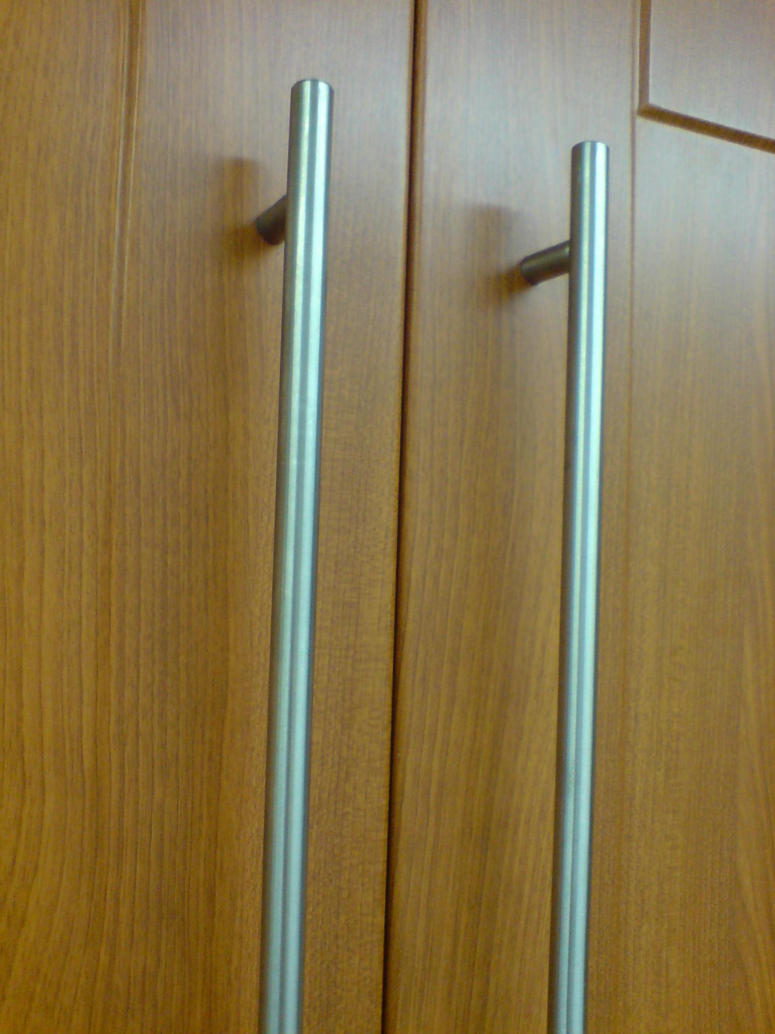

    Muy buenas, tengo un problema, no se crear en reflejo que sea cilíndrico, en un cilindro, como el que veis en la fotografía, no sé si crearlo con mapa noise, cosa que no me ha salido, o con normales, como lo ariais vosotros?

    En teoría eso es un material anisotrópico así que, aplicándole ese material debería de salir bien.

    En el canal de Specular level del material, agrega un mapa en blanco y negro de ralladuras, de esa manera, se verá afectados de la manera que ves en la fotografía, no se con motor de render trabajas, pero este consejo sirve para cualquiera.
    Y, aunque parezca tonto o muy básico, asegúrate de colocar tu luz en el ángulo preciso para que refleje de la manera que deseas, si un material reflejante no tiene nada que reflejar, no reflejara nada. Saludos.

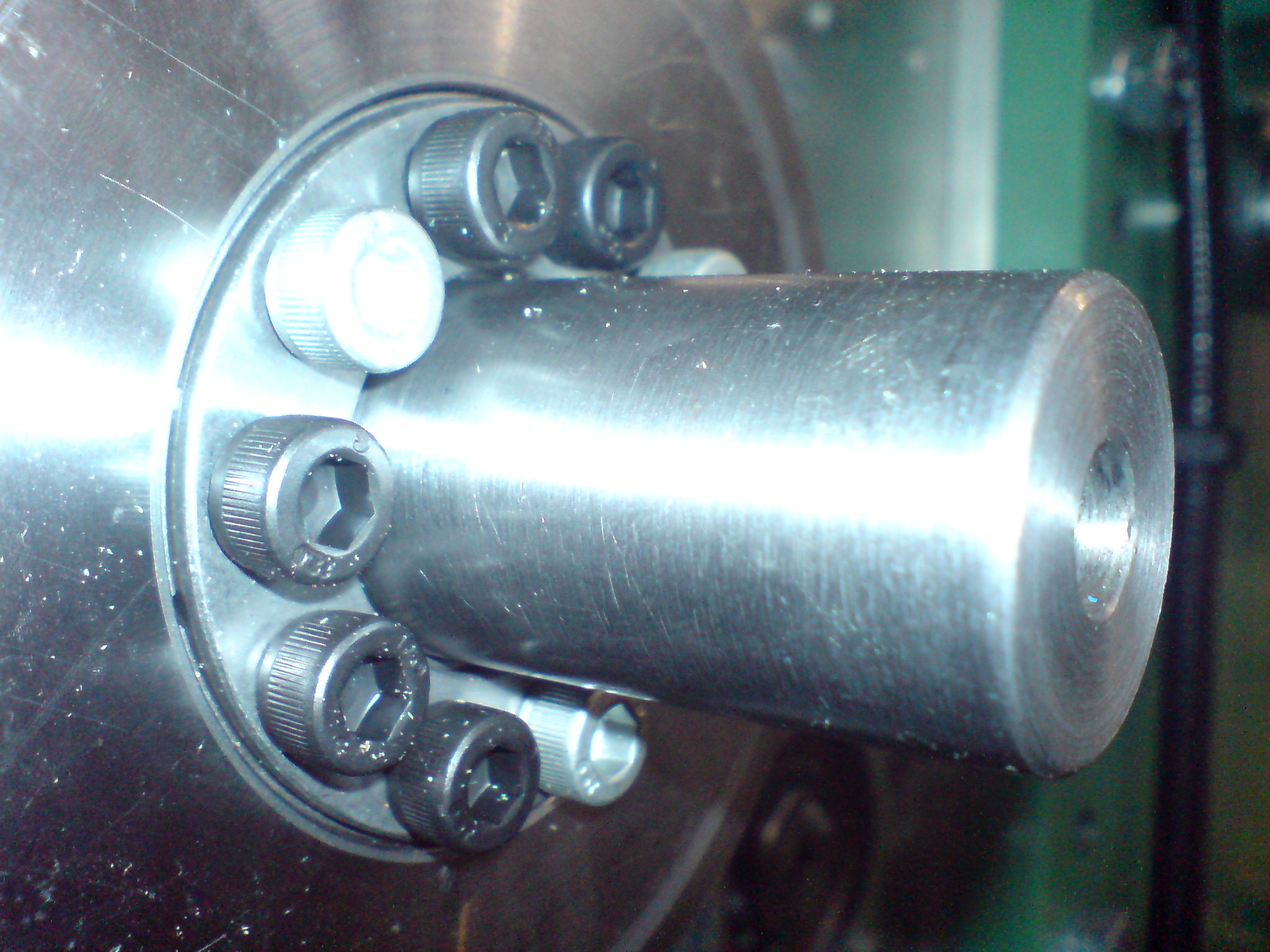

    Pero es que no son ralláduras, es que la fotografía es bastante, mirad esta fotografía, eso es lo que yo quiero, que creo que sería un noise, pero en plan estirado, seria un pulido, pero en un cilindro, que ai en muchísimos materiales metálicos, y se usa bastante, como el que veis en la fotografía.

    No entiendo, si simplemente quieres un cilindro cromado, modela el cilindro, crea un material muy brillante y reflexivo y el reflejo te va a salir solo como en la fotografía, sin mapear nada.
    Si lo que quieres es imitar metal cepillado, pues lo mismo, pero como te han dicho antes añadiendo un mapa que lo simule. Por ejemplo, en Adobe Photoshop puedes crear una imagen con ruido b/n y añadir el filtro de desenfoque de movimiento. En max también lo puedes hacer directamente con un mapa de ruido y trasteando con los valores del ruido para que te quede estirado. Ese mapa lo puedes añadir en reflexión y si quieres que se note más también en relieve (Bump).

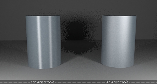

    Os veo un poco dispersos. Si usas Vray, comprueba esto: es lo que quieres: puerta de ascensor en Vray - Foros 3dpoder..
    Si no, busca en la ayuda y en internet por anisotopic, y listo. Y deja de darle vueltas, que ese reflejo estirado es por aplicar ese tipo de material a ese volumen.

    Ya, pero parece que no se entera.

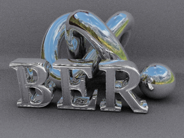

    El otro día hice esto de un tutorial. ¿Algo así?

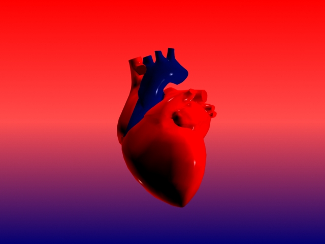

    Aprovechando que veo esa imagen, como harían para modelar un corazón de ese tipo? Necesito modelar uno, pero no me sale, termina muy raro todo estirado y deforme.

    Pues con Nurbs o polígonos no creo que tenga mucho misterio.

    Yo tengo este. Lo saqué de un libro.

    Yo hice una Spline le di extrude y le haces poly, después haces bebel hasta que tenga formita, luego MeshSmooth y listo.
    Y me lo puedes donar? Es que necesito uno.

    Pancho, sé que has empezado hace poco sino te diría que con ZBrush te haces ese corazón en dos patadas, ya que tiene que ver más con modelado orgánico que con el industrial, ah bueno. Berlín se niega a entregarle su corazón a pancho, la distancia entre México y Alemania es evidente.
