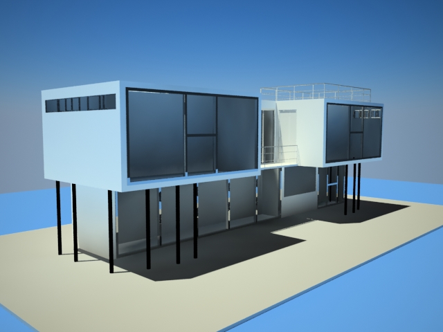

    Hola. Aquí os dejo este render a ver si alguien me puede ayudar. Es 3dsMax 9 y Vray (Vray Sun+Vray Sky+camarafísicavray). Todavía falta mucho curro, pero me gustaría que alguien me dijese cómo iluminar el interior con la misma luz que el exterior. Gracias.

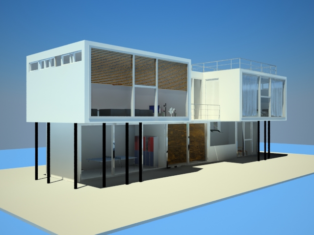

    Nadie se anima a opinar, pero bueno, os dejo otro render de cómo va quedando, aunque sigue faltando mucho.

    La segunda imágenes me gustó más, yo no sé que le puedes hacer porque estoy aprendiendo.

    Hola compañero. Estaría bueno que comentes sobre que es el proyecto por que al estar tan vacío y no saber en qué se basa no te podemos ayudar mucho, por otra parte para que se vea más detalladamente tendrías que hacerlo en resoluciones más grandes, (ej. 1024x76.
    El segundo render se ve más bonito, aunque hay cosas que no se entienden mucho, los palos negros que representan? Sostienen esa losa? Ojo que no se te caiga en el dibujo.
    Otra cosa, por que esos palos negros están en esa posición? En distintas distancias, con respecto a los otros, para que el proyecto sea más prolijo tendrías que mantener ciertas cosas, distancias, simetrías, y si no es así, hacer algo más modelado, algo con formas, (ejemplo, unas estatuas que sostenga esa losa.)(ojo me gustó esa idea).
    Después habría que revisar los tamaños de las cosas, por ejemplo, la televisión que se ve en el primer dormitorio, es muy chica con respecto a la altura de la habitación, que altura tiene esa habitación? Y la tv?
    Donde se juega al ping pong, no crees que es una pecera, nadie se puede mover ahí.
    Bueno compañero todo lo que te dije es según mi ojo lo cual no quiere decir que sea lo correcto, es solo una opinión, y no te quería abrumar mucho, por eso solamente te nombre esas cosas. Saludos compañero y a darle duro y duro. Ánimo.

    Sabes Malexicar, pety pan es una preciosa compañera. Hablando del proyecto, una de las cosas que más aportaría por el momento sería la definición del entorno, ya sea zona verde con piscina o medio urbano. Un saludo.

    Hola, yo creo también que si definieses un poco más el entorno, sobre todo quitando esos suelos que afean mucho, y publicases en un tamaño mayor podríamos ayudarte mejor. Saludos.

    Hola, muchas gracias por los consejos. El entorno está así de cutre porque quería primero trabajarm un poco la iluminación antes de poner el césped para que el render no tarde tanto. Si me da tiempo esta noche intentaré cambiarlo a ver si tiene mejor pinta. No hay tiempo.
    En cuanto a los muebles si que es verdad que están desproporcionados, encontré la fotografía por ahí y al no tener medidas es chungo lo de las proporciones, intentaré arreglarlo también.
    Los pilares que sujetan la parte de arriba los he puesto un poco a ojo según he visto la fotografía, intentaré hacerles algo porque es verdad que queda raro. Muchas gracias a todos.
