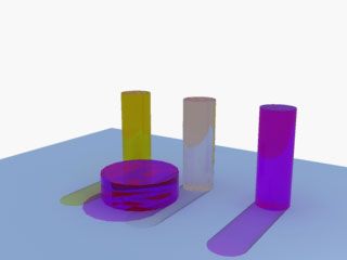

    Gracias Dideje, has dado justo en lo que decía, se me pasó la pestaña de affect shadows y lo de las scripts es un mundo inexplorado hasta ahora (sorprendente).
    Lo de los materiales EGZ están muy bien (sobre todo para los que no tenemos demasiada idea).
    Como ves en la escena las sombras las he conseguido más o menos, pero el resto de la escena no se parece en nada a la tuya, que tiene además? He probado con la IG con HDRI y demás y los reflejos blancos degradados y esa base transparente no sale tan fácil.
    La script que me has pasado no me funciona al abrirla me da un error, pero en la carpeta scripts/startup del 3ds Max me sale un material egzgrass con el que me deja abrir la escena, un saludo de jaca.

    Sombras de color?
    Jaca los materiales EGZ solo funcionan que yo sepa en el 3ds Max 5.1 e inferiores, d todas formas son materiales genéricos que se pueden hacer perfectamente a mano, aunque sin duda están muy bien. En tu escena el fallo que veo es que has puesto un Fog color muy intenso y el multiplicador seguro que lo tienes alto también. Para tintar un cristal hay que poner colores muy suaves y multiplicadores bajos, a veces hasta 0.01. En cuanto a mí escena no tiene mayor historia GI con un HDRI cualquiera en el environment de reflexiones, refracciones, saludos, y si sigues teniendo problemas no dudes en decirlos.

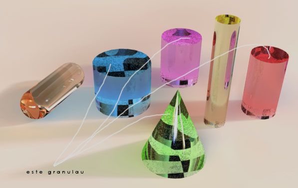

    Hola, quería preguntar a Dideje o si le suena a alguien, porque me sale está especie de grano en algunas partes de la imagen, desde hace unos días me pasa en todo tipo de escenas. Uso 3ds Max 6 + Vray, y los parámetros que utilizo son prácticamente los que vienen por defecto, saludos y gracias.

    Acabo de ver Dideje que lo has preguntado por ahí y hablan de caras coincidentes, pero no me queda claro, ¿has descubierto algo? Saludos.

    Pues eso, pregunte por que empecé a hacer pruebas y tanto en 3ds Max 5 como en 3ds Max 6 pasaba lo mismo y por lo visto es que no puede estar en contacto una superficie de cristal con otra porque sale el ruido ese. Mueve los objetos hacia arriba mínimamente y se arregla, pero es un coñazo la verdad, a ver si responden más saludos.

    Ok, estoy en ello, gracias, te acabo de ver también en Chaotic, saludos.

    Como no, Gonzalo tenía razón, hay que separar un Gap la superficies coplanares, cosas de la física.
