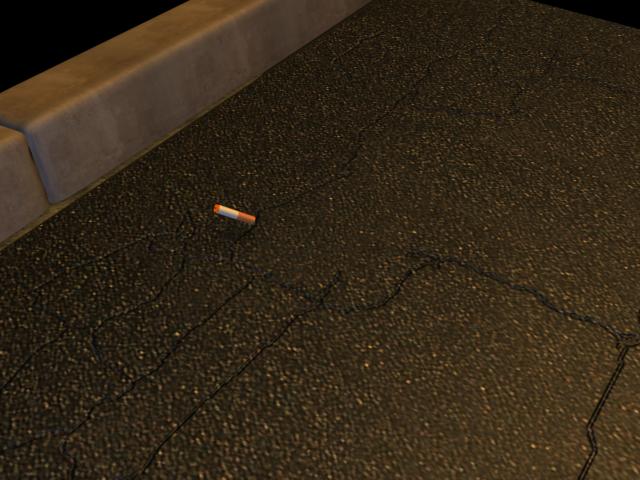

    Aquí tenéis una imagen de la escena:
Nombre: caida.jpg
Visitas: 122
Tamaño: 47.2 KB
    Quiero conseguir que en la animación se vea caer el cigarro y rebote contra el bordillo de la manera más natural posible.
    Sabe alguien cuál sería la mejor herramienta o modificador para hacer esta simulación? Gracias y saludos.

    Usa Reactor y puedes hacerla con sofbodies porque la colilla no es del todo rígida auqne debes utilizar los parámetros para que no sea muy sueve.

    Hola te sugiero utilizar Reactor como dijo Darr3d, pero prueba con el mismo Rigid boddy y que tenga algo de elasticidad, para que se vea algo, así como un pequeño rebote busca información sobre el Reactor que es muy bueno e incluso es interesante. Saludos.
    Posdata: lo que es el Reactor se usa en dinámicas busca información sobre eso.

    Si quieres que la colilla se deforme entonces en lugar de usar el Rigid boddy que son para cuerpos rígidos usa el Softbody que es para cuerpos blandos de repente eso te sirva.
