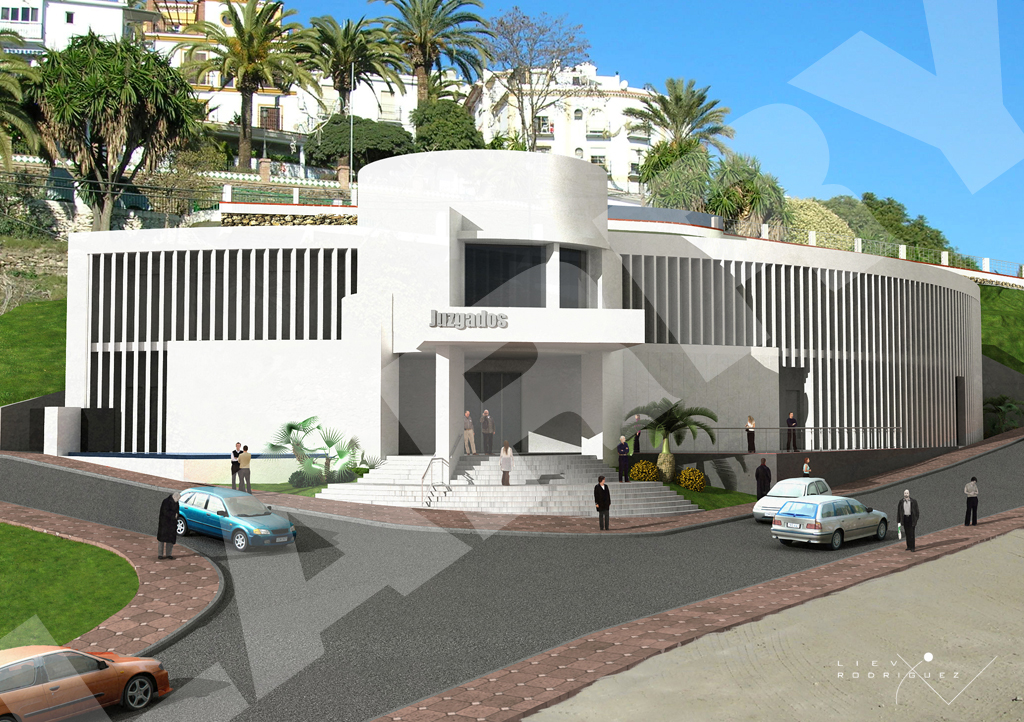

    Hola, pues nada aquí les dejo el penúltimo trabajo que he hecho en el estudio de arquitectura donde actualmente curro.
    Está hecho con 3ds Max 8, Vray 1.5 rc3 y Adobe Photoshop CS3.
    Las críticas y sugerencias serán muy bienvenidas. Un saludo a todos.

    A mí no me gustan las personas como están integradas, sobre todo porque tienen la misma nitides las que están lejos y las que están cerca.
    Pero en general es bastante bueno, y los autos están bien puestos.
    Igual no me hagas mucho caso yo en 3d soy bastante nuevo.

    Buenas. Está bueno, me gusta, pero tienes algo medio medio, en que época del año estas? Porque hay dos mujeres con remera corta y un hombre con campera, nada grave, muy buena integración. Lo que sí sácale el Larry ese por que opaca la fotografía.
    No me gusta mucho el asfalto ni las veredas, son todas iguales? Pero bueno eso es cuestión de gustos. Saludos, amigo, esta bueno.

    El diseño esta excelente. Felicidades. Saludos.

    Es una fotografía difícil para integrar la perspectiva, pero creo que el horizonte está algo más alto, yo subiría la cámara hasta la altura del letrero.

    Gracias a todos por las respuestas, intentaré de hacer las cosas que decís a ver si sale algo mejor. Un saludo a todos y otra vez gracias.
