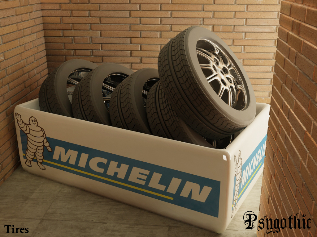

    Opiniones? Hecha en 3ds Max 9.

    Creo que las llantas están muy planas de los lados.

    Hola qué tal, me parece que está bueno el trabajo, igual yo le daría más a los ladrillos, están mal mapeados por lo demás esta bueno a mi parecer.

    Esta mu bueno el render, solo que fallan unas cosas en el modelado como los costados planos de los neumáticos y alcanzo a notar falta de redondeado en los rines y la caja. Me gusta cómo se ven los ladrillos menos en la pared que sale más cerca del lado derecho se ven muy cuadrados.

    Está bien, solo la parte donde junta la goma con la llanta creo que así no es, y lo que comentaron de los flancos de los neumáticos deberían ser más curvos, al igual que el neumático en la zona que toca con el asfalto, quiero decir que la parte de dentro en medio donde la ralla continua, tocaría más con el suelo que las de los lados, aunque luego cuando hay un coche encima toca por igual, pero para exponerlos así sería mejor eso.
    Me molan las texturas, y los surcos de las gomas también están chulo.

    Hola psy. Te has esmerado mucho en las texturas, pero te has olvidado de poner más atención en los laterales de las cubiertas. Deberías colocar la marca y sus medidas. Le daría un toque espectacular. Saludos.
