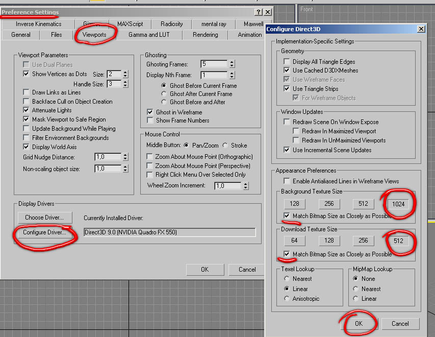

    3dsmax Blueprints cómo conseguir que se vean guay?
    Resulta que tengo que hacer un coche, no sé cuál hacer exactamente, el caso es que he visto alguno que me ha gustado y exportándolo como tga o (*.jpg) y poniéndose en los planos se ven los píxeles como san jacobos, así que, ruego me deis una solución porque sino me saldrá un automóvil deforme u_u. Muchas gracias.

    No tengo el 3ds Max delante, pero en configuración del driver del visor (OpenGl, DirectX) se puede configurar el tamaño de la textura de fondo.

    Cuando configures esto, reinicia max, y ya está.

    Gracias a ambos. Gracias A78, ahora lo veo mucho mejor. Por cierto, buena gráfica. Besos.
