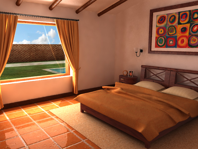

    Hola a todos. Al fin aplicando el Vray, dando los primeros pasos. Esta escena fue modelada en AutoCAD, texturizada en 3dsMax 8 y renderizada con Vray, las luces son Vray Sun y Vray light, el Vray Sky esta activado, con phsysical Camera. Lo malo es el exterior, no me convence para nada, el interior no me molesta tanto, salvo que se quema demasiado el marco de la ventana, pero el exterior si fastidia sobre todo el Vray Sky que por más que muevo los parámetros del Vray Sun, nunca sale el cielo claro, más bien sale medio opaco, el muro exterior del fondo también está bien oscuro.
    No sé si es mejor no complicarse y aplicar un Direct Light con sombras Vray y usar un bitmap de fondo.
    Primer intento.
    Segundo intento.
    Espero comentarios, saludos.

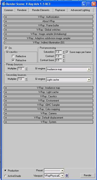

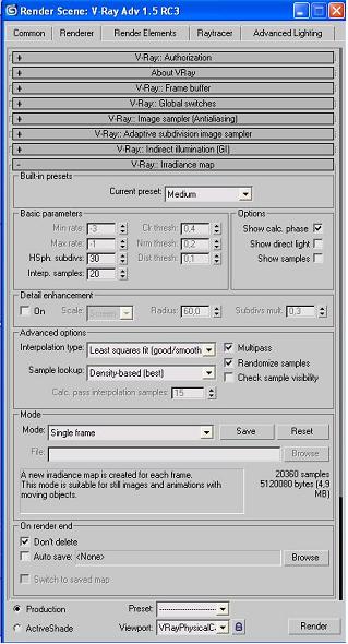

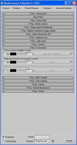

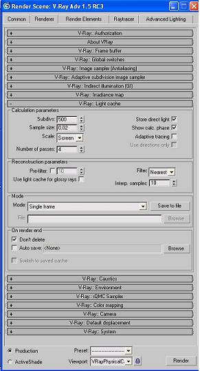

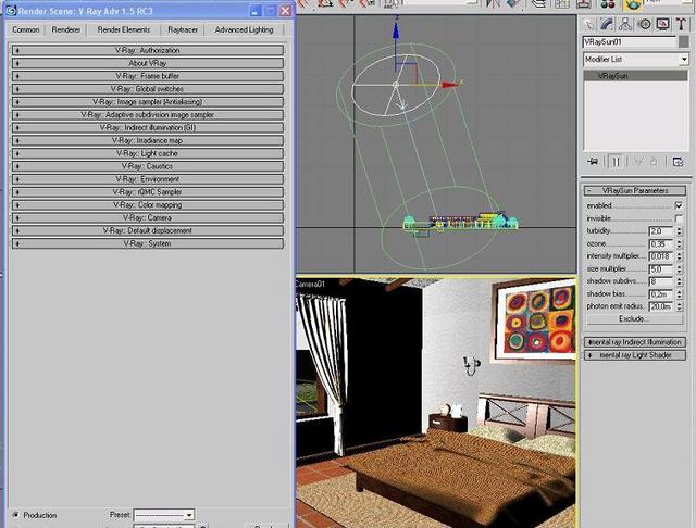

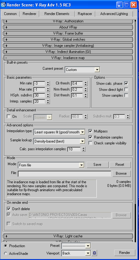

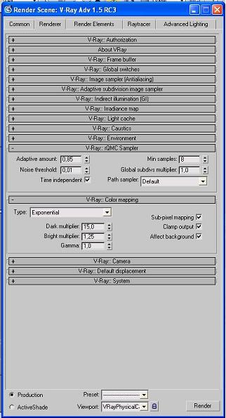

    Aquí los parámetros.

    Sep 2006
    698
    En proceso render dormitorio
    Una pregunta, porque tienes el dark multiplier a 15?
    diegobergua@gmail.com
    Community manager - Web programmer & designer
    3d infoarchitectural works & 3d modeling
    Mar 2007
    21
    En un tutorial explicaban que al usar el Vray Sun y Vray Sky la escena se iba tornar más oscura por eso aconsejaba subir el dark a 10, pero como no funcionaba le subí más, cambie de exponential a linear en el Color Mapping, y mejor un poco el cielo y el exterior, pero el interior no queda bien, voy a seguir probando.
    Ése es el problema de los tutoriales: que lo que allí se dice es válido sólo para esa escena. Cambia a linear, y si la escena te sale demasiado quemada, juega con los controles de exposición. Si tomas una cámara de fotografías y fotografías un interior, y lo expones correctamente, verás cómo el exterior, si es soleado, sale quemado.

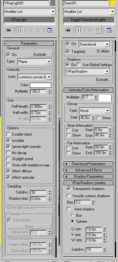

    Hola, soy nuevo en el foro, pero ya he realizado algunos interiores con Vray. Yo te aconsejaría que pongas una Vray Light (plane) paralela a la ventana. Al querer iluminar todo el interior con el Vray Sun estas aumentado el intensity multiplier logrando luz en el interior, pero quemando el exterior, bájalo a 0.01, pone una Vray Light en la ventana con intensity en 25/30 y aumenta las subdivisions del las luces para evitar el granulado en los muros.

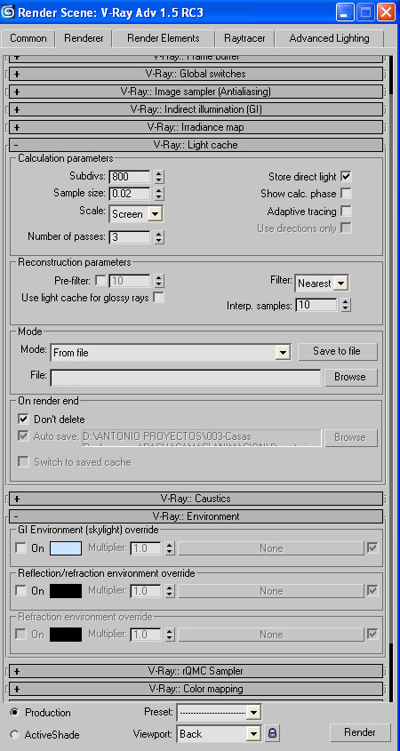

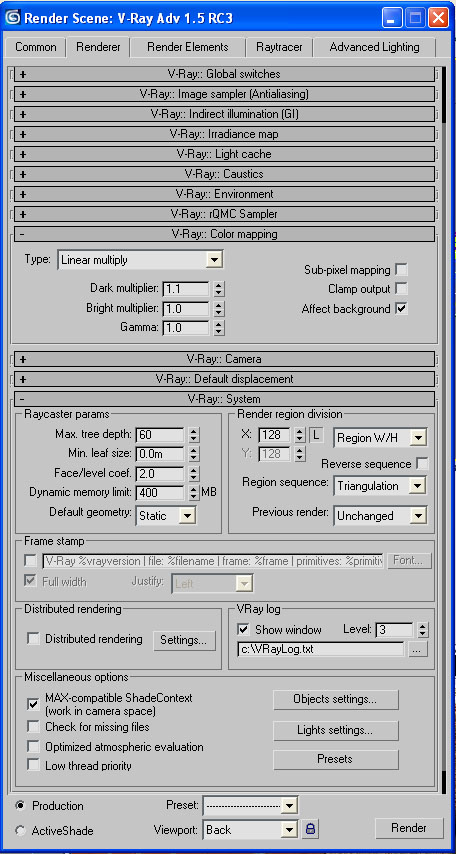

    Procesador AMD atlhon 64bits 3000+ con Ram 1 gig y tarjeta de video Ati randeon 9800 profesional 256 Mb. Estos son los datos de mi PC, por el momento es lo único con lo que puedo trabajar.
    Por frame me demoro 12 min (en total 200 frames), guardando los cálculos del Irradiance Map y el del Light Cache. En una calidad media, que no me convenció mucho, pero bueno ya estoy contra el tiempo, en las demás escenas se irá mejorando:
    Me parece que lo que demora es el fallof y las reflexiones de los objetos que ni siquiera se lucen, ya que algunos objetos son pequeños o el índice de reflexión es bajo, sería bueno quitarle esos efectos para reducir el tiempo?
    A parte están los parámetros, los voy a colgar y a ver si me dicen en que andan.

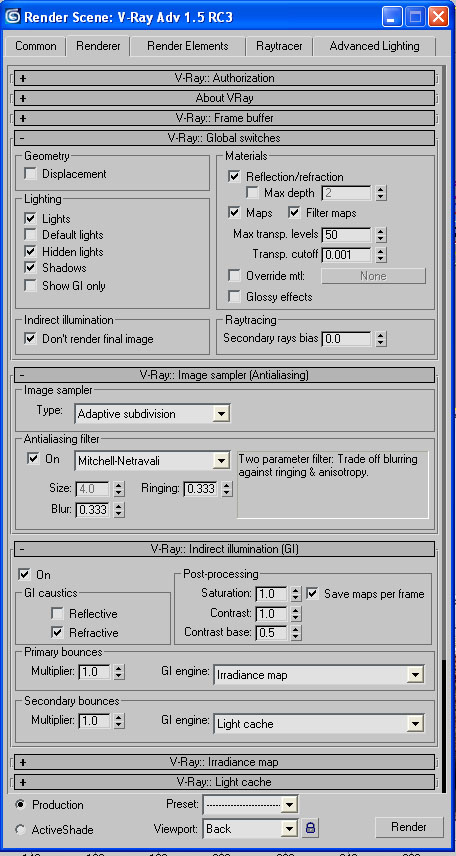

    Aquí los parámetros. Coloco un Vraylight más sobre toda la escena con una intensidad de 0.6 y en el sampling subdivisiones:20.
    La cámara es una simple target.
