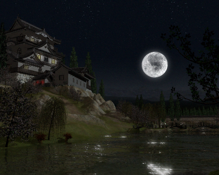

    A ver si me puedo explicar, tengo este render:
Nombre: lunaglowxh7.jpg
Visitas: 181
Tamaño: 269.9 KB
    El caso es que es una animación, un travelling por el escenario y me gustaría sacar el Z-Depth de la imagen en el render para luego con el After meterle un Glow a la luna, highlights en el agua, glows en las ventanas el caso es que no soy capaz de hacerlo.

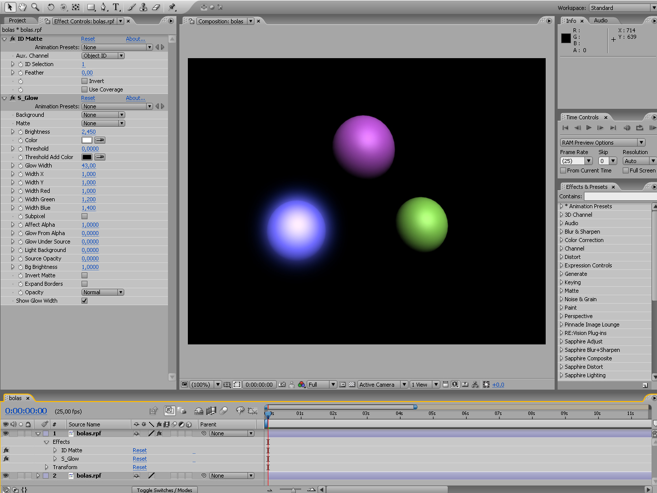

    Acabo de hacer una turboprueba. Una escena con 3 esferas cada una con un objet id distinto (en object properties - Gbuffer).
    Guardado en (*.rpf) con tus settings.
    Importado a After, duplico la capa, a la de arriba le hago un id matte (object id) selecciono canal 1, le aplico un Glow.
    Y funciona.
    (Adjunto pantallazo).
