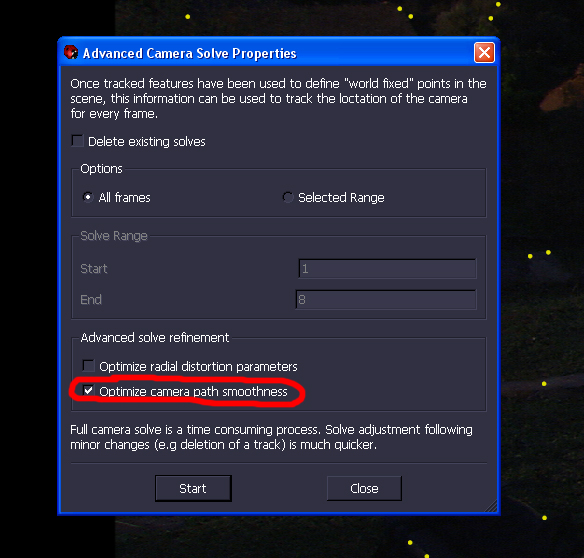

    Chicos mil gracias, ya está solucionado. El problema es que no sé cómo suavizar el recorrido de la cámara. Tiembla bastante, (soy de pulso acelerado).

    Si te vibra mucho es que no te ha pillado bien el trackeo o tienes mucho párkinson. Recuerdo que en versiones anteriores como la 3 te daba la opción de elegir el suavizado de la animación de cámara, pero en la versión 4.1 no la veo, lo más parecido que he encontrado es que puedes activar esta opción a la hora de hacer el cámara solver (adjunto imagen). Saludos.

    Muchas gracias ichuta lo probaré, la verdad que con un bisturi daría miedo.
