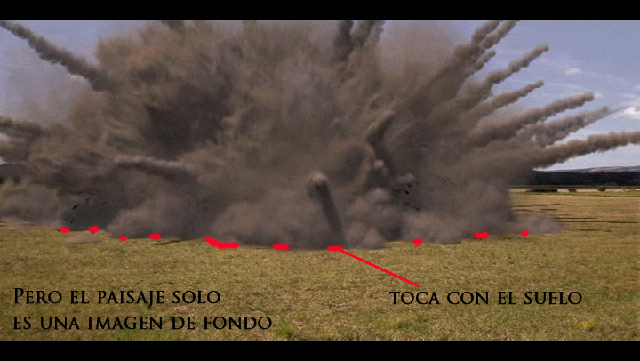

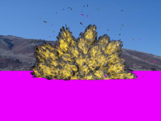

    Hola, hago una explosión normal en 3d con partículas, pongo una imagen de un paisaje real de fondo, pero, aquí el problema: ¿Qué pasa con el suelo? Que hago para que haya un suelo para que la explosión no se vea por debajo de lo que sería el nivel del suelo en la fotografía del fondo, poner un suelo, pero que quede igual que la fotografía que hay detrás, no sé si me he explicado bien, pero pongo una imagen de ejemplo, es de una exlosion de Miguel Pérez. Fijaros en como la explosión toca con el suelo, sin embargo, es una imagen de fondo.
Nombre: ejemplo.jpg
Visitas: 193
Tamaño: 115.4 KB

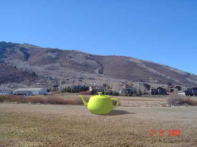

    Coloca un objeto como suelo (caja, plano.) y que sea un objeto matte.

    Puedes hacerlo como dice ichuta (fácil y sin complicaciones) o bien puedes colocar un deflector plano a nivel del suelo para que las partículas de la explosión reboten en el y no lo atraviesen.

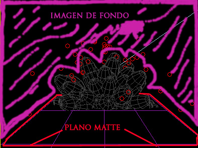

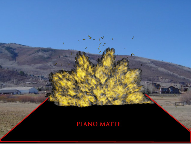

    Nada, que no hay forma, o es que no sé cómo colocar el plano con el material matte/shadow, o es que no sé qué me falta hacer, pero se me ve negro y no transparenta la imagen de fondo, mirar las fotografías que os e puesto y decirme cómo solucionó el problema.
Nombre: ejemplo color.jpg
Visitas: 174
Tamaño: 113.2 KB
ID: 66169   Clic en la imagen para ver su versión completa.
Nombre: ejemplo.jpg
Visitas: 157
Tamaño: 100.6 KB

    Pues no hay más misterio, es eso, un plano con el material matte/shadow del 3dsMax. No se debería ver el fondo.

    -pero en la imagen tuya que e puesto en el primer mensaje si que se ve la imagen de fondo, y no un cuadrado negro como el plano que tengo con el matte/shadow.

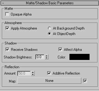

    Lo que no me explico es con los pocos controles que tiene el material matte/shadow como no logro conseguir que salga bien.
Nombre: back rosa.jpg
Visitas: 105
Tamaño: 78.3 KB
ID: 66268   Clic en la imagen para ver su versión completa.
Nombre: matteshadow.jpg
Visitas: 129
Tamaño: 52.6 KB

    -lo que no me explico es con los pocos controles que tiene el material matte/shadow como no logro conseguir que salga bien.
    A mi por defecto, cuando aplico el material matte/shadow viene señalada la opción at background depth y no at object depth como tienes tú en la captura, y apply Atmosphere desactivado.
    Prueba a ver si es eso.

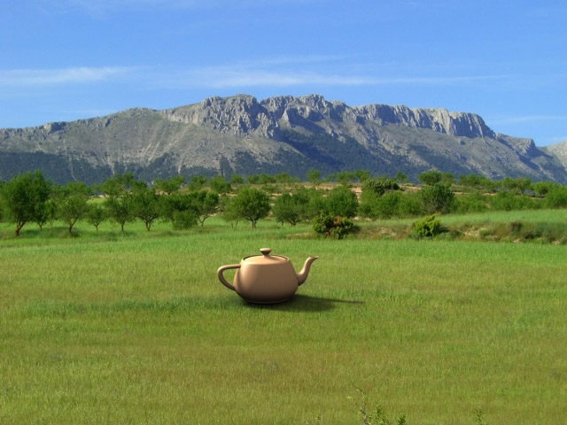

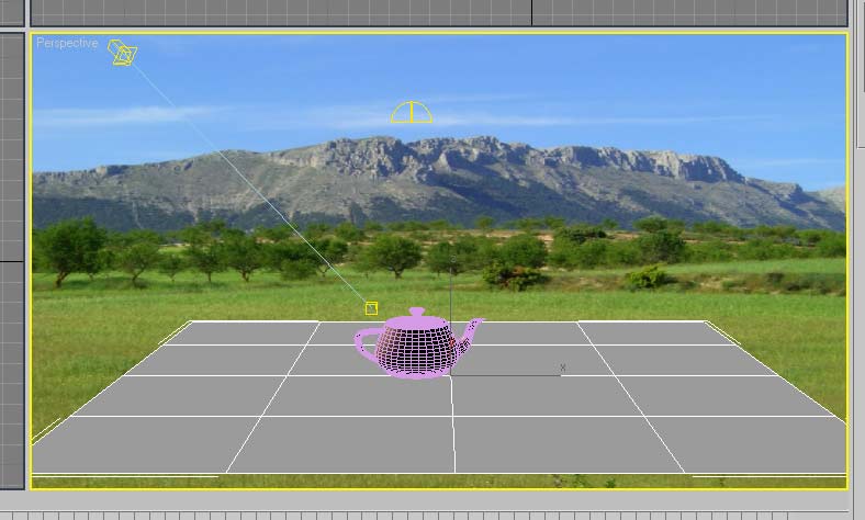

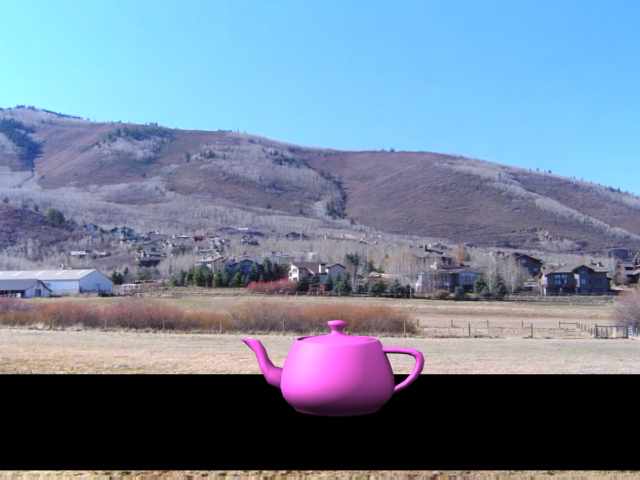

    Pues se usa para conseguir que un objeto, en este caso un plano que hará de suelo, no aparezca en el render, pero sí que produzca reflejos, se proyecten sombras sobre él, etc. Algo como lo de la imagen de prueba con una tetera que he puesto ahí abajo, en tu caso incluso podrías aplicar un deflector o cómo se llame al plano que hace de suelo además del material matte/shadow, para que no solo parezca que se proyectan sombras sobre el suelo de la imagen de fondo sino que además parecerá que las partículas rebotan sobre él. Al menos en teoría creo que se podría (nunca he probado esto).
    En cuanto a lo de cómo utilizarlo yo siempre he usado un plano al que aplico el material matte/shadow con los parámetros por defecto y nunca he tenido problemas, así que, no sé qué es lo que te está fallando.
    Prueba a hacer una escena nueva sencilla (algo como lo que he hecho yo), sin partículas ni nada a ver si te funciona, y quizás así descubras el fallo.
Nombre: tetera_matte.jpg
Visitas: 145
Tamaño: 89.3 KB
ID: 66285   Clic en la imagen para ver su versión completa.
Nombre: Wire_tetera.jpg
Visitas: 142
Tamaño: 43.5 KB
    Última edición por Biofix; 17-02-2008 a las 22:42

    Pues e echo la prueba igual y me sale negro, con un skilight y un foco, e probado con diferentes tipos de sombra y nada, y con Mental Ray nada tampoco, una pregunta, la imagen del paisaje que has usado tu para la prueba de la tetera, ¿esta puesta en un plano o esta puesta como background del visor?

    Vale, ya está, creo que el problema de todo era que yo siempre ponía la imagen de fondo en un plano embezde de cómo background, y el material mattte/shadow solo funciona con una imagen de background, ¿no? Pues creo que ya está, muchas gracias por vuestra ayuda, ahora ya puedo seguir con las explosiones.
