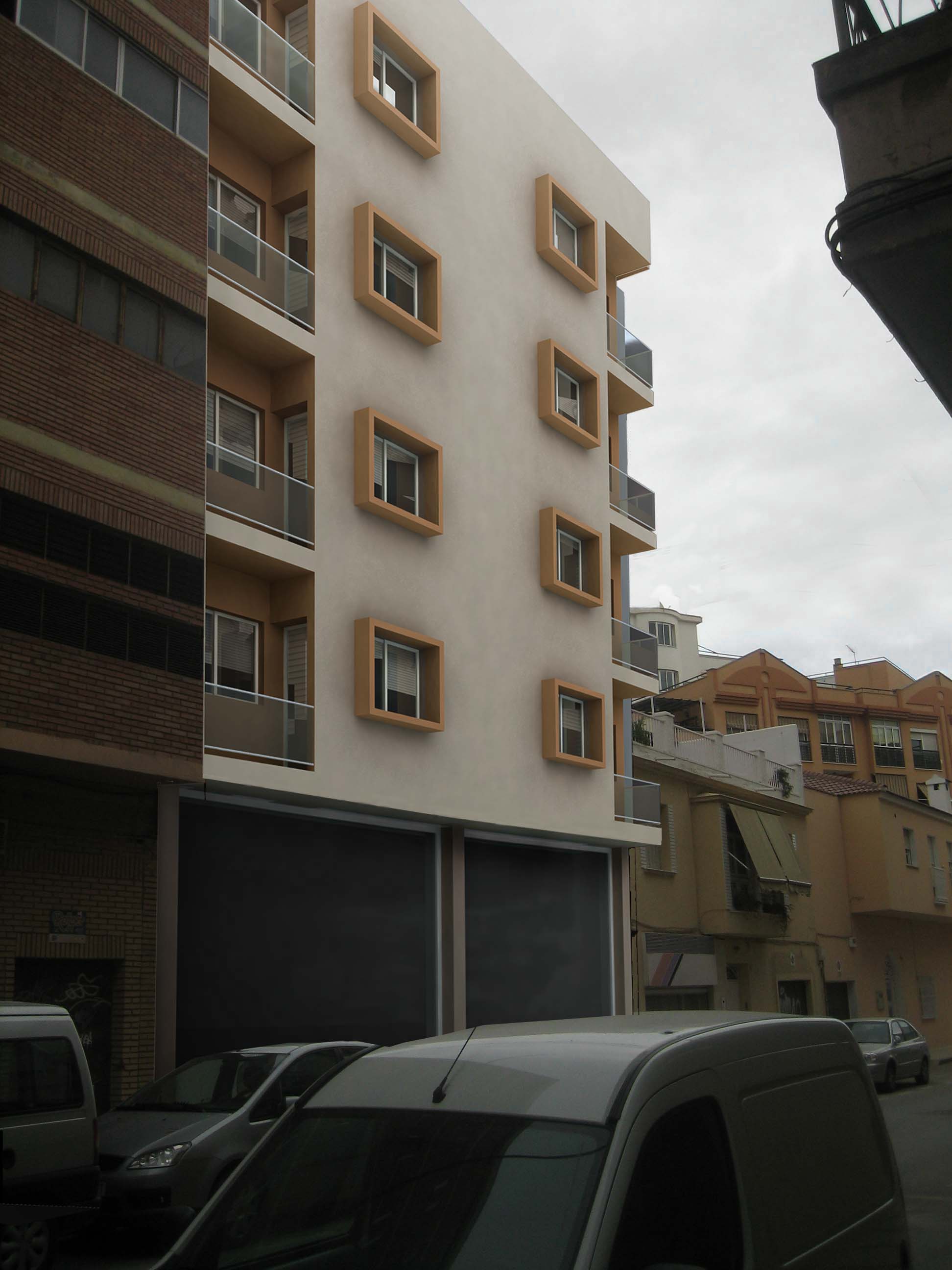

    Nada, pediros vuestra opinión y en lo que me digáis pues como mejorarlo y tal. Un saludo. Es 3dsMax+ Vray.

    Imposible, tal vez te equivocaste de archivo por que subiste una fotografía, ese para nada es un render y aquí nadie se la come.
    edito: ya vi que una porción si es 3d, disculpa.
    En la parte inferior del edificio donde hay cristales oscuros se notan unos brochazos, supongo que, borrarias algo y se nota bastante. Las paredes se ven demasiado lisas, tal vez debas meter alguna textura.

    La cámara no acaba de encajar del todo. Se nota sobre todo en la parte de arriba del edificio. Y deberías pintar de blanco la zona del edificio contiguo que limita con el que creaste: nadie compraría una terraza con una de sus paredes llena de mugre sobre todo, las del primer piso, con esa maraña de cables negros.

    Hola, pues yo mejoraría el contraste y niveles en Adobe Photoshop de las fotografías, la casa que tienes a la derecha de tu modelo está muy montada se nota mucho el pegue parecen varias fotografías tomadas a distintas horas.

    Creo que le falta un poco de composición y desenfoque la muralla se ve muy plana le falta algo de contraste. Saludos.

    Solo añadir una cosa, respecto a la fotografía integración. La casa de la derecha se ha desenfocado, y eso te ha sucedido, supongo, porque has tenido que girarla para encajarla.
    Te recomiendo que, o bien ajustes mejor la cámara, aunque nunca se puede siempre, o bien coloques la imagen sin girar y tapes lo que no encaje con algún vehículo u otras cosas. Saludos.

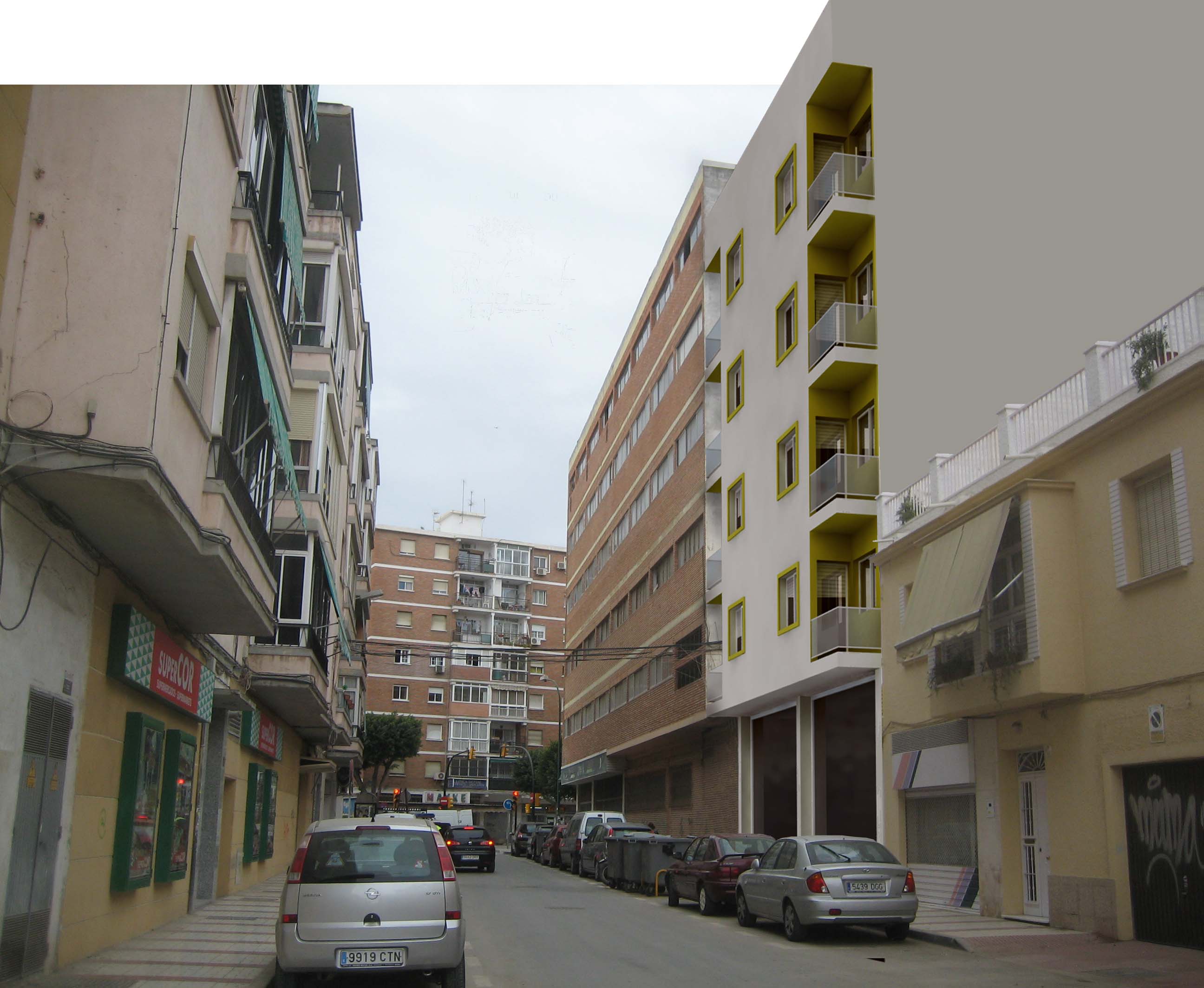

    Coloco otra imagen. Una pregunta, si solo y únicamente se tiene la imagen del sitio sin ningún tipo de medida, hay alguna manera de colocar la cámara científicamente para que se adapte a la fotografía? O se tiene que hacer a groso modo y corregirlo con el Adobe Photoshop o similar? Otra cosa, si alguien sabe de tutorial o algo parecido que trate estos temas de integración se lo agradecería. Muchas gracias. Otra cosa, ya sé que en la imagen están mal las persianas, tengo que corregirlo.
