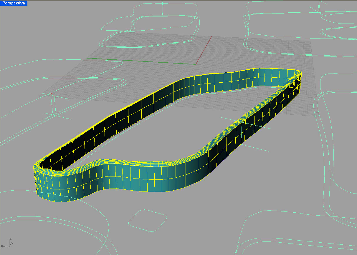

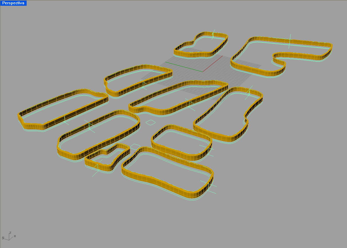

    Tengo que hacer un recubrimiento rápido. Para no tener que meterme con edit-poly, que me lleva tiempo. Puedo hacerlo en Rhinoceros en un rato y lo exporto y sigo en trabajando en 3dsmax.
    La herramienta que me permite hacerlo en un pis-pas es barrido por dos carriles.
Nombre: BOC_2.jpg
Visitas: 349
Tamaño: 70.2 KB

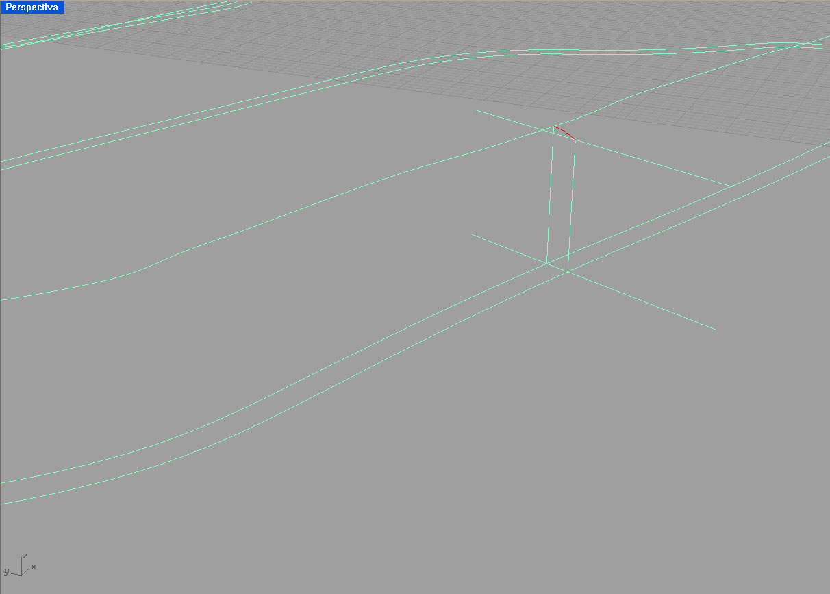

    Dibujo las curvas en el espacio para preparar los barridos.
Nombre: TUT_01.jpg
Visitas: 293
Tamaño: 74.5 KB

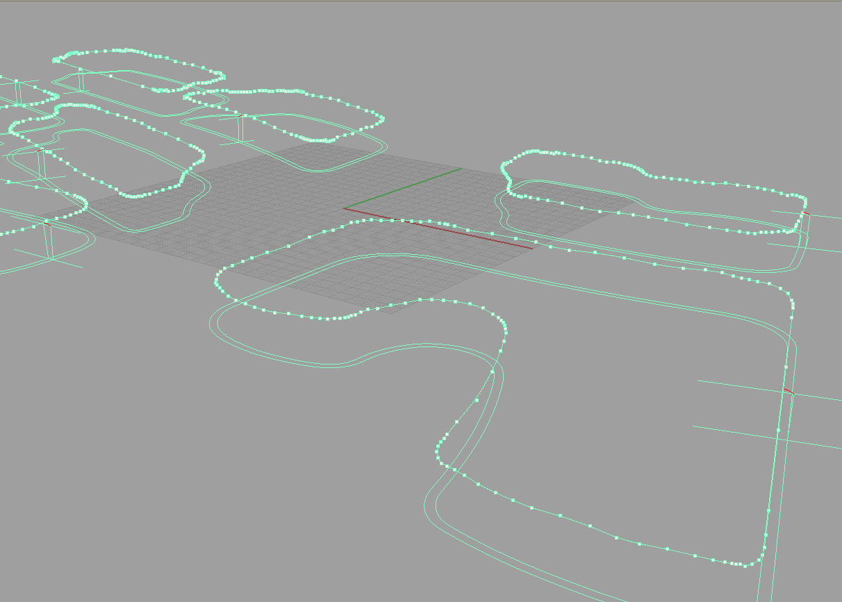

    En la curva que ondula selecciono puntos y los muevo aleatoriamente.
Nombre: TUT_02.jpg
Visitas: 256
Tamaño: 113.5 KB

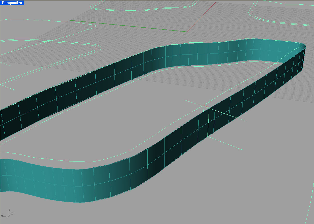

    Creo la superficie exterior extruyendo la curva.
Nombre: TUT_03.jpg
Visitas: 199
Tamaño: 136.7 KB

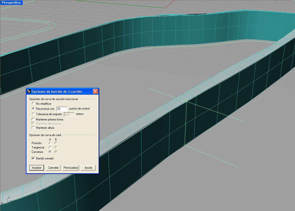

    Piel de fachada barrido dos canales
    Seleciono las curvas para el barrido. Antes me aseguré de que tengan el mismo grado 3.

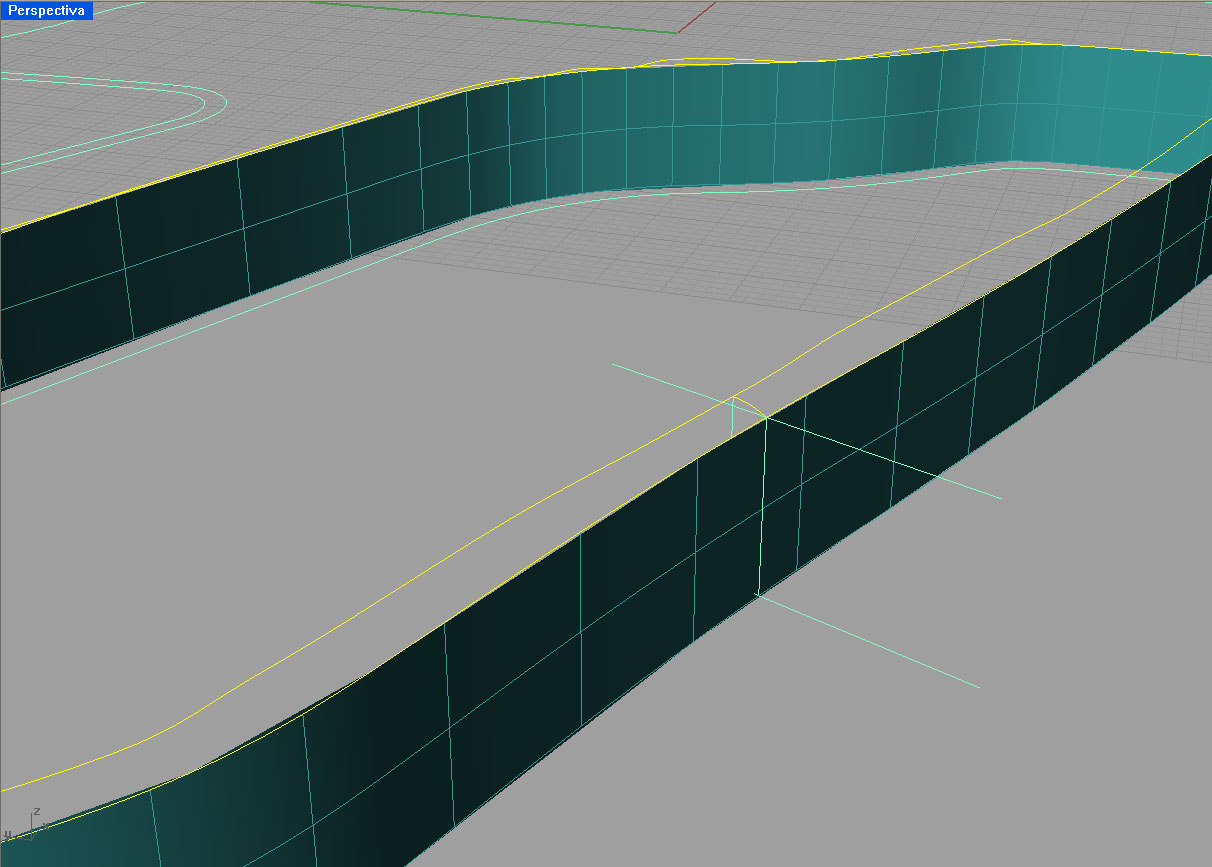

    Hago los barridos.
Nombre: TUT_05.jpg
Visitas: 257
Tamaño: 166.9 KB

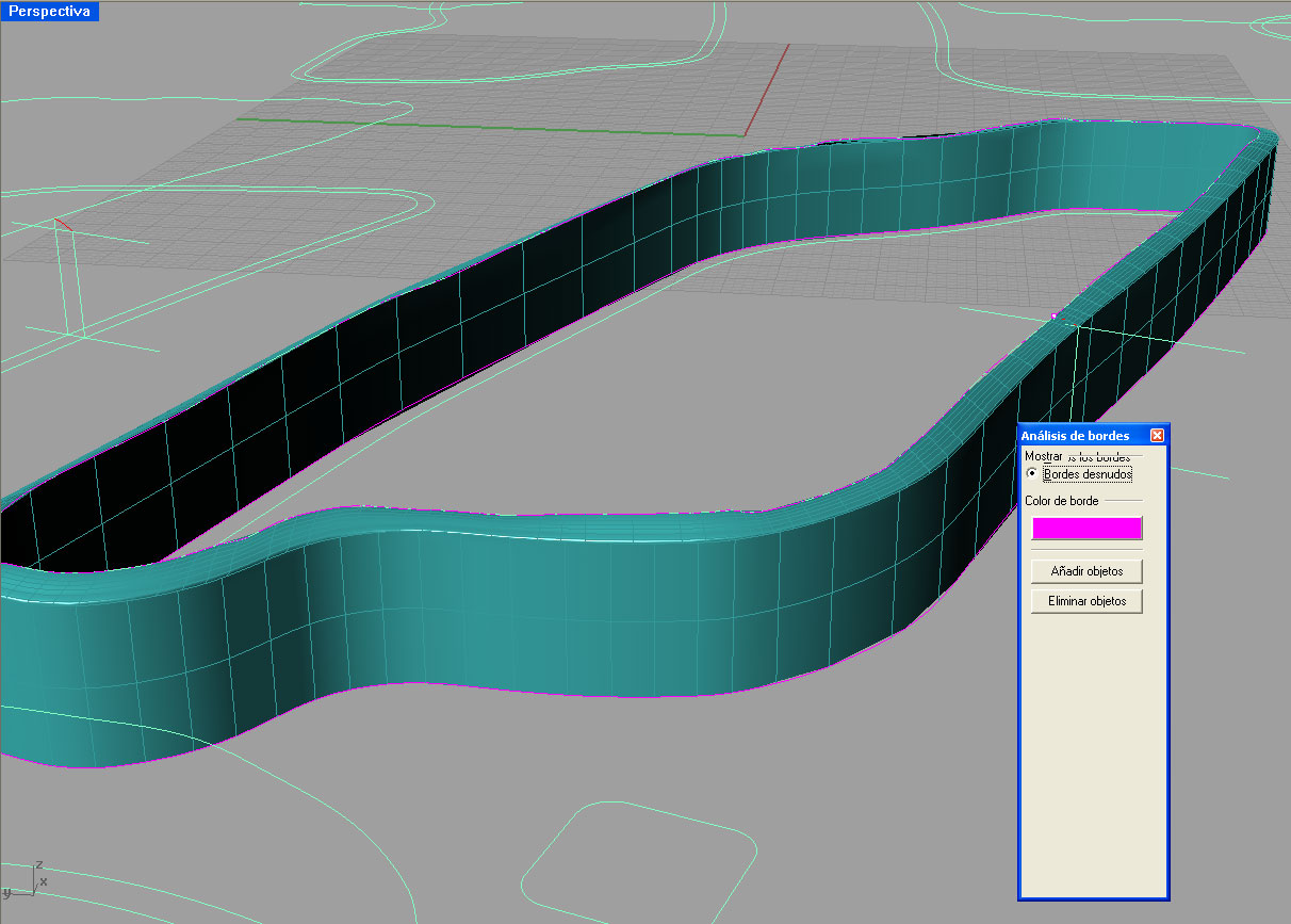

    Con la herramienta de análisis de bordes me aseguro de que la unión está bien hecha y no hay bordes rotos. (Si las curvas tienen en mismo grado y ajustamos bien la curvatura no tiene por qué haber problemas).
    Y así rápidamente me he hecho las superficies con las Nurbs de Rhino. Lo mando para max y ya tengo esas pieles. Sigo trabajando en 3dsmax.
    Con Rhinoceros esto es más rápido.
