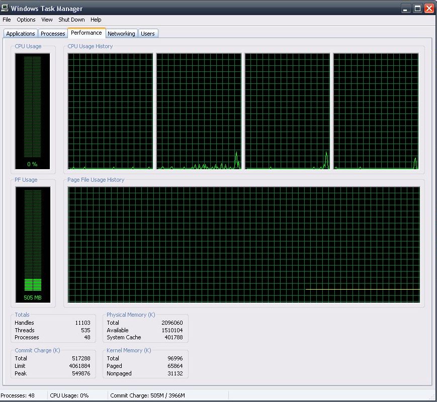

    La verdad es que, si estas empezando con ese ordenador vas sobrado, ya que modelaras formas sencillas, y los renders no serán muy pesados para ese procesador y 1 Gb de RAM. La única pega es que es SDRAM y no dr, y eso en el p4 es un lastre. Lo he podido comprobar porque hace poco actualice un ordenador de un compañero del trabajo. Tiene una placa base que admite tanto SDRAM com dr, y monte una disco duro nuevo de 250 Gb (antes montaba un 40 Gb) y cmabia la SDRAM 512 Mb por una dr331 Mhz de 1 Gb. Y la verdad es que se nota y mucho a cómo funcionaba antes. También comprueba si tu procesador incorpora la tecnología HT (Hyper hiloing) ya que en muchos casos, y no sé por qué muchos montadores no activaban esa función del procesador y es desperdiciarlo. Puedes comprobarlo pulsando en Windows-XP la combinación de teclas Control + Alt + Supr aparece una ventana, y en una de sus pesatañas te indica la memoria Ram que estas utilizando en ese momento y el % del procesador. Al lado del % deberían aparecer 1 recuadro si tu procesador no está equipado con HT o no está activado o 2 recuadro si dispones de HT.
    Adjunto imagen. Salen 4 cuadros por que es de un Quad-Core (cuatro procesadores en uno).
