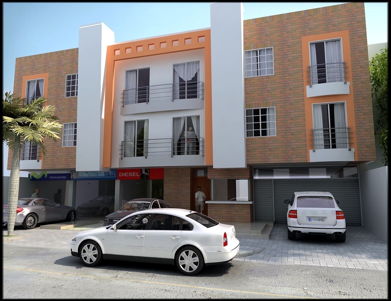

    Este es mi último trabajo con 3ds Max 9, ray.

    Muy bueno Ledma, un trabajo agradable. Solo criticaría un par de cosas:
    1- El cantero de la palmera parece pegado en Adobe Photoshop, se me hace que no está integrado a la imagen, como si le faltara arrojar sombra sobre la vereda.
    2- En los extremos superiores de las chimeneas se ve como autoiluminada, más precisamente en la cara interna del plano horizontal de cierre.
    3- Las ventanas del segundo piso cantan mucho respecto del 1º piso, tienen una tonalidad muy azulada respecto a las otras que aparecen negras, es cierto que debe ser por el reflejo del cielo, pero salta mucho a la vista.
    4- La cámara deforma bastante sobre todo la parte inferior izquierda de la imagen, el automóvil ahí estacionado parece como estirado.
    Por lo demás, un buen trabajo. Saludos.

    Es mi primer mensaje y creo que se percibe muy bien, nunca he hecho un exterior con Vray, solo con Mental Ray, así que lo veo muy bien.

    Oye men si que abusas del 3d, yo en lo personal lo veo bueno, pero no vendría mal tomar en cuenta los consejos de oilo, estamos aquí para mejorar ¿no? Saludos y éxitos.

    Buen trabajo, es agradable ver una fachada en sombra, pero bien iluminada, cuida las escalas de coches y personas, hay un slk enorme en comparación con un a6minúsculo, esos detalles se notan mucho. Saludos.

    Buen trabajo Ledma, comentarte además de lo que te han dicho ya, que en el suelo de la derecha tiene demasiados brillos para ser exterior. Un saludo.

    Gracias por todos los comentarios. Gspower yo siempre hago todo los trabajos a escala, pero verificare nueva mente. Lo del piso si es brillante.
    Por que así es la propuesta ponerle que brille3 un poco.

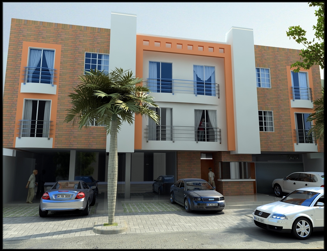

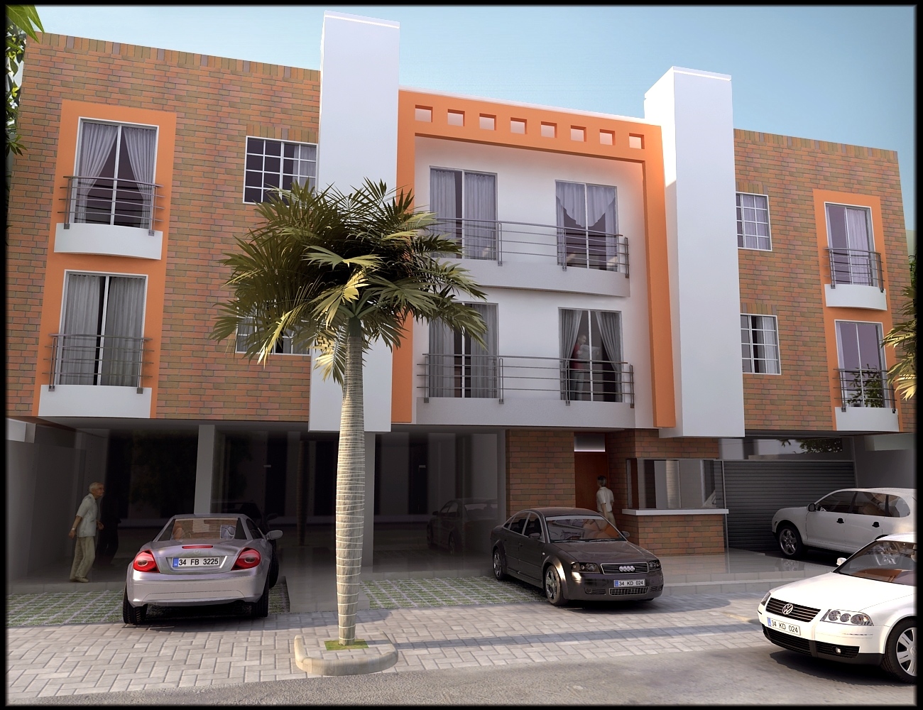

    Aquí le hice unos cambios puse el muro blanco un poco inclinados a ver cómo les parece.

    Vaya mejorado mucho (y eso que ya era bueno) de todas maneras se me hace que el cantero que contiene la palmera debería arrojar sombra sobre la vereda, es así?
    Y por otro lado, todavía veo encendidas las caras inferiores de la tapa de las chimeneas, no deberían aparecer oscuras? A no ser de que estén siendo iluminadas desde abajo.
    De todas formas, son detalles pequeños que no hacen a la excelente calidad que tiene tu imagen. Saludos.
