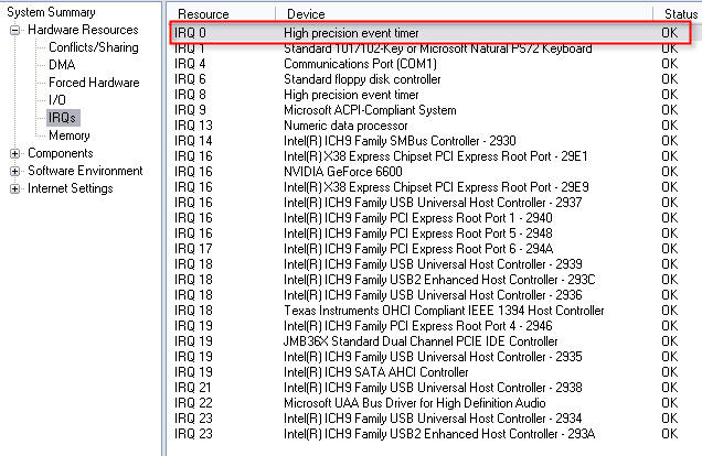

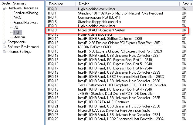

    La cosa es que el dump crash de uno de los dos pantallazos que me saltan (service_exception_not_handled sobre win32k, Sys) me apunta al irq:0 y en mí PC esa irq dice que está el high precisition event timer (hpet, también ocupa el irq: lo raro es que estuvo bastante tiempo sin pasarme, de momento he probado a quitarlo y ahora en esas irq hay algo relacionado con el reloj de la CMOS. De momento anoche lo estuve usando y no me ha saltado.
    Ahora lo he vuelto a activar y lo he puesto en 64bit, como los pantallazos son aleatorios la única forma que tengo de comprobarlo es usar el ordenador.

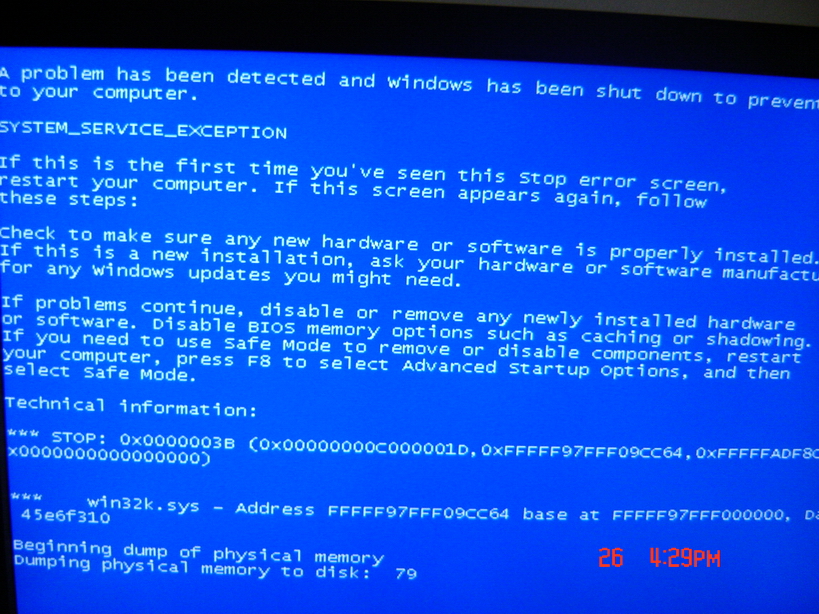

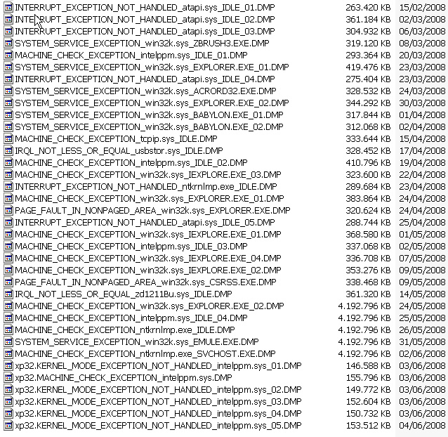

    Eso pensé yo, y por eso la deje activada, pero es que, a estos pantallazos es la única explicación que les encuentro, llevo casi un mes cambiando cables, desinstalando, pasando tests, googleando, probando con distintos discos duros.
    system_service_exception (3b).
    An exception happened while executing a system service routine.
    Symbol_stack_index: 0.
    Symbol_name: win32k.xxxfrewindow+1b74.
    Followup_name: machineowner.
    Module_name: win32k.
    image_name: win32k, Sys.
    Debug_flr_image_timestamp: 45e6f310.
    Stack_comand:cxr 0xfadf83622250 ; Kb.
    Failure_bucket_id: x64_0x3b_win32k.xxxfrewindow+1b74.
    Bucket_id: x64_0x3b_win32k.xxxfrewindow+1b74.
    Default_bucket_id: driver_fault.
    Bugcheck_str: 0x3b.
    Proces_name: divxsm, exe.
    current_irql: 0.
    Last_control_transfer: from f97f09afda todo f97f09cc64.
    (Aquí lo causa divxsm, exe pero pasa con otros procesos: iexplore, setup, después de clicar con el ratón en cualquier sitio).
Nombre: irqs2.jpg
Visitas: 1101
Tamaño: 79.0 KB

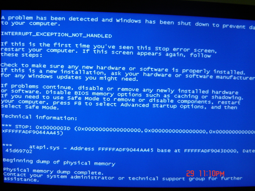

    Esto ya es la polla, creía que tenía controlado a este otro, aquí esperando que me saltara el pantallazo de arriba al clicar en algún sitio, y va y me salta este que hacia una semana que no lo veía (tiene algo que ver con la grabadora y lector ides) ya he probado todas las combinaciones: grabadora + lector como maestro y esclavo, viceversa, cambiar el cable IDE, solo la grabadora y solo el lector (así ha estado una semana sin saltar hasta hace un momento), esperaba que fuese algo de mi grabadora, que tiene ya unos tres años, iba a probar con otra que me han dejado, pero visto lo visto. En único modo en el que no me ha saltado es no teniendo nada IDE conectado.
    Este empezó a aparecerme a raíz de cambiar los SATA de los conectores Gigabyte morados a los de Intel naranjas e instalar el controlador ihr9 de Intel que los controla.
    interrupt_exception_not_handled (3d).
    Arguments:
    Arg1: 0000000000000000.
    Arg2: 0000000000000000.
    Arg3: 0000000000000000.
    Arg4: fadf9044a45 (siempre sale está dirección).
    Symbol_stack_index: 8.
    Symbol_name: atapi.ideportnotification+105.
    Module_name: atapi.
    image_name: atapi, Sys.
    Debug_flr_image_timestamp: 45d69702.
    Failure_bucket_id: x64_0x3d_atapi.ideportnotification+105.
    Bucket_id: x64_0x3d_atapi.ideportnotification+105.
    Bugcheck_str: 0x3d.
    Proces_name: idle.
    current_irql: 9.
    Salta en idle, o sea que, aunque no hagas nada te mete el pantallazo sin más, cuando menos te lo esperas.
    Según leí por ahí:
    short for advanced configuration and power interface, a power management specification developed by Intel, Microsoft, and Toshiba. Acpi, which Will be part of the next versión of Windows, enables the operating system todo control the amount of power given todo each device attached todo the computer. with acpi, the operating system can turn of peripheral devices, such as a CD-ROM players, when theyre not in use. As another example, acpi Will enable manufacturers todo produce computers that automátically power up as son as you touch the keyboard..
    De ahí quizás que salte cuando le rota.
    Esto es un sinvivir.
Nombre: irqs3.jpg
Visitas: 952
Tamaño: 80.1 KB
    Última edición por Dexter; 11-02-2008 a las 23:52

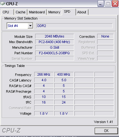

    Después se me ocurrió hacer unas pruebas con los 4 módulos de 1 Gb Mushkin DR2-1066 MHz. Si monto los 4 módulos da pantallazos azules con más frecuencia (¿), si monto solo dos módulos la cosa parece estable.

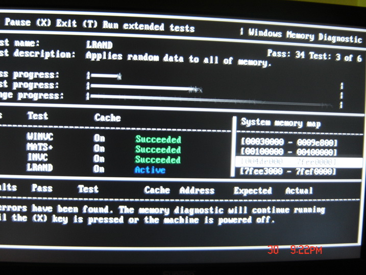

    Hice también el test de hardware que trae Windows Vista y el resultado es que, si monto los 4 módulos me advierte de un problema con la memoria RAM. Si monto solo dos módulos no da ningún error. He probado todas las combinaciones posibles con los 4 módulos que tengo y el resultado es siempre el mismo, por lo que descarto que algún modulo este mal ya que el error saldría siempre con el mismo modulo y no es así.
    No tengo configurado overclock.
    La configuración de la Ram en la Bios es 1066 MHz, latencias 5-5-4-12, voltaje 2.25 (los módulos soportan desde 2.2mv hasta 2.35mv sin problemas según el fabricante). Por si fuera poco tengo un ventilador de 120 milímetros apuntando directamemte a la Ram para mantenerla fresca, de hecho, al tocarla con el dedo esta fría.
    -¿puede ser la placa base estropeada?
    -¿debería actualizar la Bios?
    -¿he pasado por alto alguna configuración de la Bios?
    -¿algún problema con Windows-XP x64 o Windows Vista-x64 que desconozca?
    -¿programa recomendado para hacer test de hardware?
    -¿me cago en Bill Gates?
    -¿tengo electro-duendes?
    Fractal de Excremento
    Mar 2003
    3,119
    19
    47
    Pantallazos azules el final de la trilogia

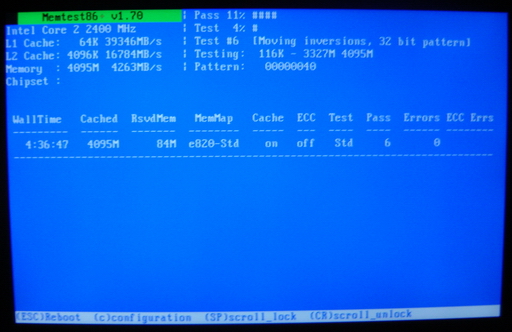

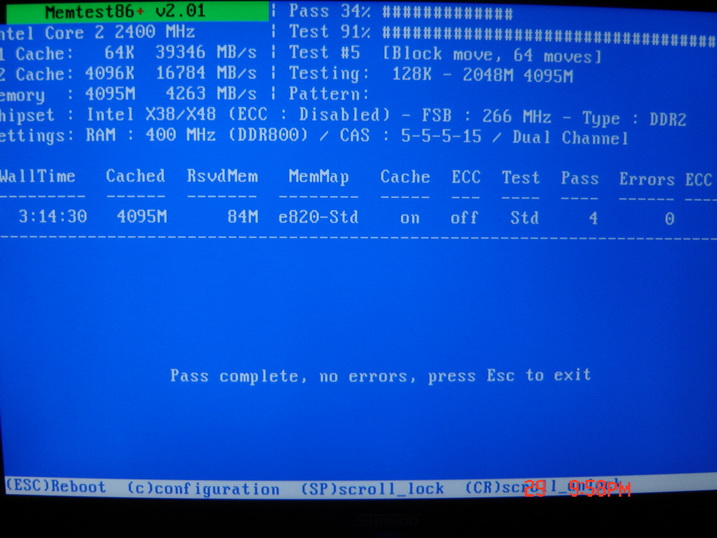

    Es complicado conseguir que funcionen los cuatro módulos a 1066. Bájalos a 800 o sube la latencia y ya verás cómo se acabaron los pantallazos azules. Quizás el rendimiento de la máquina empeore en un 0.25%, eso sí.
    Antes de empezar a tocar cosas, hay que comprobar que la Ram funcione bien: memtest86+ - Advanced memory diagnostic tool.
    Si no da errores, entonces hay que buscar que otro componente es el problemático (overclocking? / temperaturas?). Si la Ram da problemas con el memtest, lo primero que hay que hacer es subir las latencias, bajar la frecuencia y los voltajes, si se calienta demasiado. Suerte.
