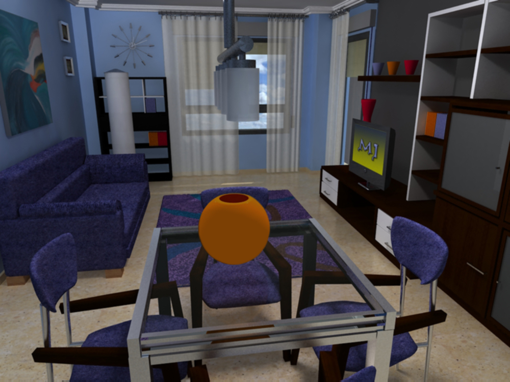

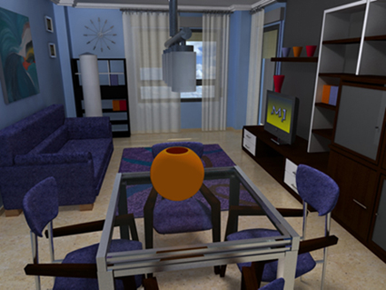

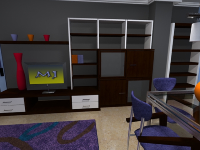

    Hola, mi primer interior. ¿Qué os parece?

    Hola cuenta que programa utilizas para poder echarte la mano. Saludos.

    Hola pues 3ds Max y Vray.

    Parece que faltan cosas por texturizar, como los jarrones. La iluminación es muy oscura, parece renderizado con l Scanline de 3ds Max. Hay algún objeto que da la sensación de estar flotando.
    Explica un poco como lo has iluminado así podremos decirte algo más concreto, como el tipo de luces utilizadas. Saludos.

    También tienes un problema con la distorsión que te crea la cámara. ¿estás utilizando cámara física de Vray o una normal?

    Hola. Te respondo:
    Adjunto el render con una mayor resolución.
    Los jarrones los texturicé dando un aspecto de plástico/cerámica brillante.
    El objeto que dices que flota, se supone que está sobre la mesa de cristal.
    Hay tres luces:Vray Light, Vray Sun y una omni. La verdad es que la iluminación no la controlo mucho. Si subía la intensidad, se quemaba el render. Gracias y saludos.
    La cámara es normal. Intenté que cupiese todo lo posible. Gracias y saludos.

    Es decir, has usado un gran angular. Si quieres evitar que las verticales fuguen como locas, usa -Camera correction- Para que las verticales se vean más, verticales, o no.

    Lo veo un poco oscuron, se le podría sacar más partido a las luces.
    Veremos que es eso de Camera correction, pues no tengo no ni idea, llevo poco tiempo.
    De todas maneras, yo no lo veo tan oscuron. Gracias y saludos.
