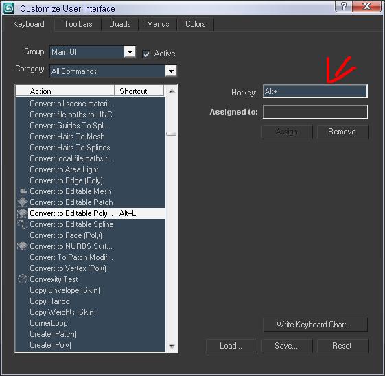

    3dsmax Convertir a editable poly
    Hola en mí max9 no estaba configurado el atajo para convertir a Editable Poly, pero lo puedes configurar ubicándote en customize user interfaz en el panel keyboard allí buscas create todo Editable Poly. Y le asignas el atajo que más te guste (siempre y cuando no este siendo usado) yo le puse Alt+l.
    Perdón no es create to edit poly. Es convert to Edit Poly ahí te una imagen.
