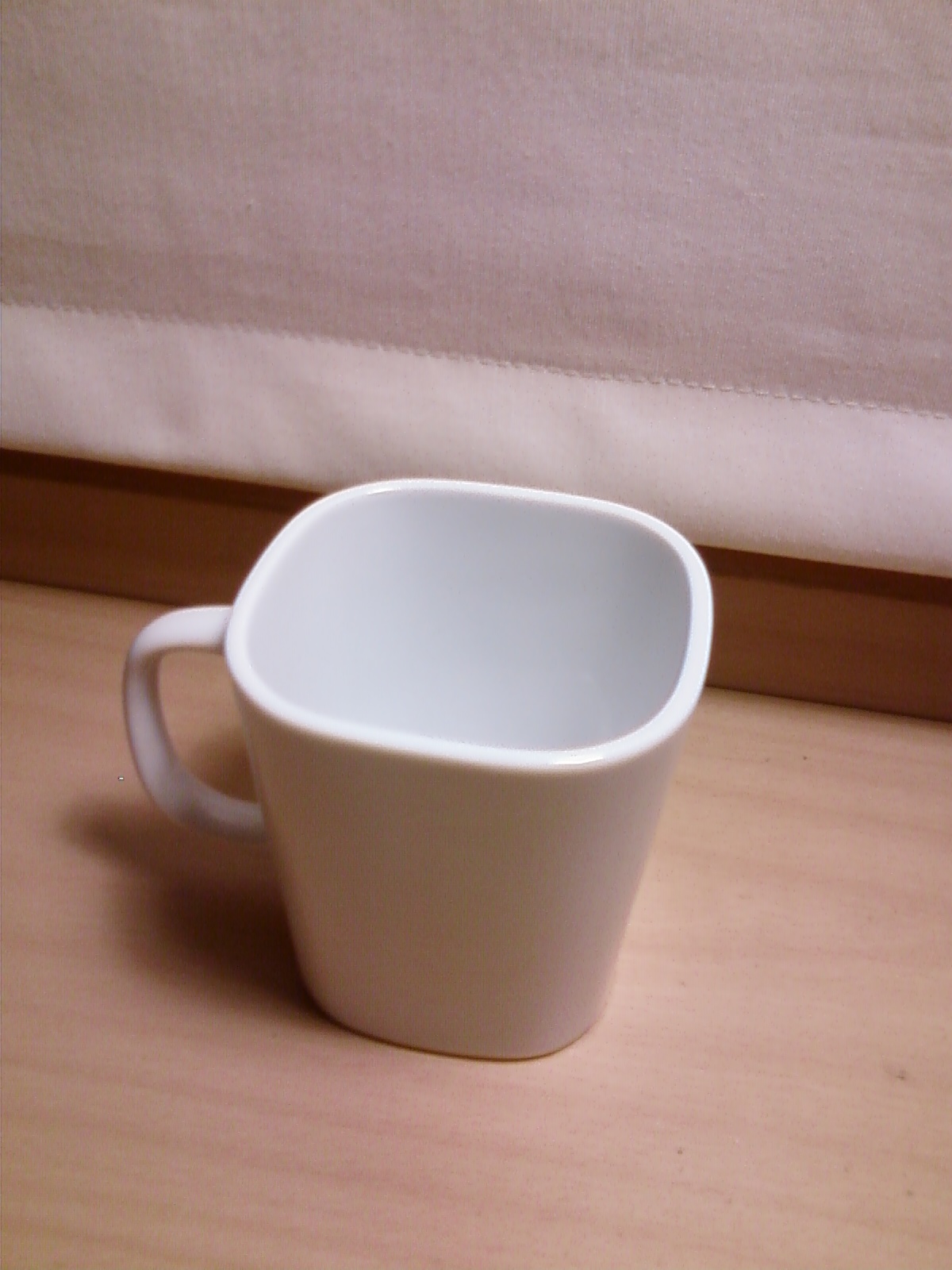

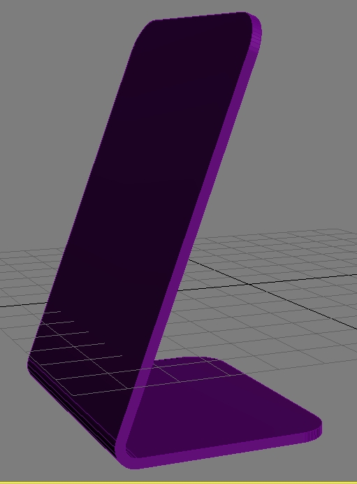

    Hola, pues estaba intentando hacer una taza como en la imagen de abajo, pero cuando intento suavizarla se me redondea todo, yo lo que quiero es que solo sean las esquinas, ya que las paredes son rectas, he estado probando, pero no sé cómo hacerlo, bueno si se cómo hacerlo, pero de manera más complicada, y supongo que, abra alguna manera de hacer todo de golpe ¿no? Gracias y saludos.
    3d max 9.

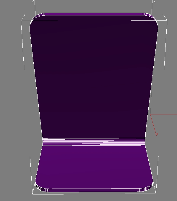

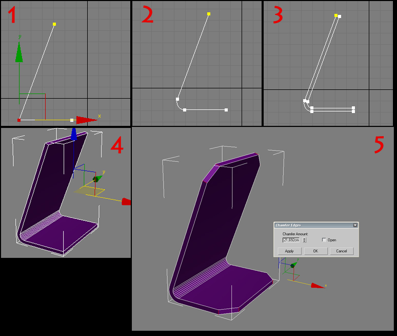

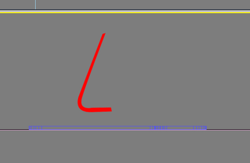

    Hola datmos. Pues mira, el asunto es que tal vez estés usando el turbo smot, pero aun así si lo modelas de este modo. Toma en cuenta que al suavizar las esquinas se redondean, así que, si pones más líneas en lo que serían las esquinas redondeadas, el suavizado respetara esto y quedará la forma que deseas. Mira, lo que te digo es algo así. A esta taza le puedes poner el smot o el turbo smot. Checalo, y de ahí buscas como mejorarla. La imagen es de Corel, no está en 3dsmax eh. Solo la hice para que tengas referencia. Saludos. Publica si te sirvió, y si no para buscarle como mejorarla. Saludos.

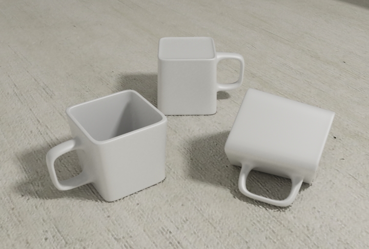

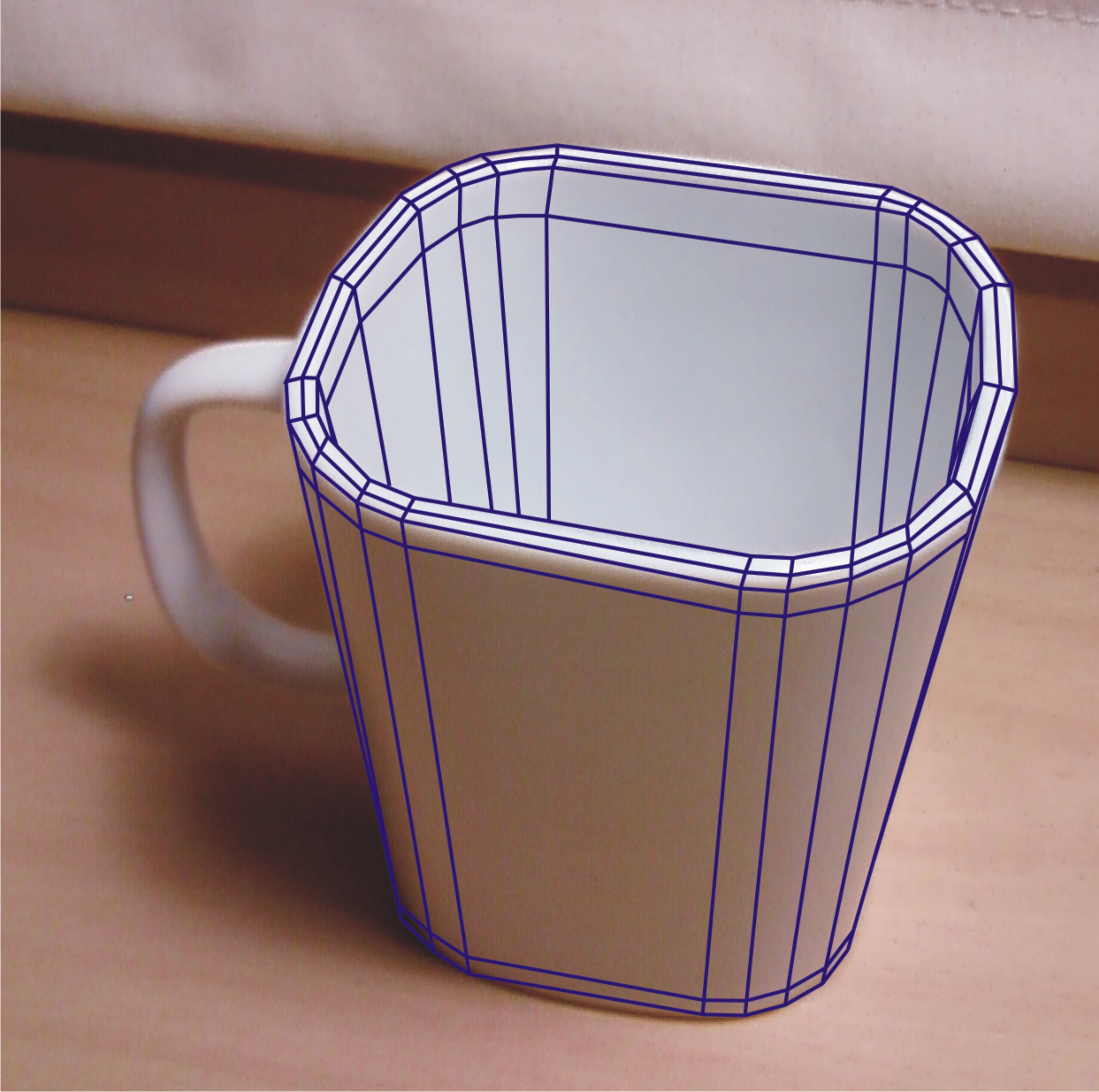

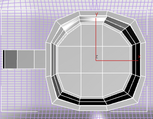

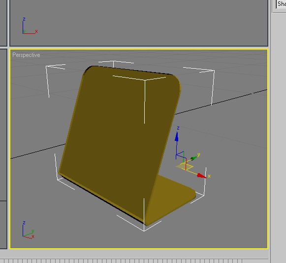

    Hola, disculpen que haya tardado tanto en responder, pero es que, he estado fuera todo el día. Bueno ante todo muchas gracias, e probado lo que me proponía el_galan_real y ha dado un buen resultado, eje me quedo de lujo yo creo, aunque no es del todo exacta, las esquinas tendrían que estar más redondeadas aún, al final use el TurboSmooth el Smooth me daba malos resultado y el MeshSmooth era lo mismo que el turbo, aunque no sé cómo hacer para que coja más rango o sea que lo redondo más, pruebo de mover las Splines, pero me queda igual.
    Probaré de redondearlas más aún, y también quería preguntar algo, en la base de la taza hay escrita la marca de la taza, y yo iva a hacer o mismo poniéndole una imagen que tengo solo en la base de la taza, pero claro, me coge el color de fondo de esa imagen, como lo hago para poner hay el texto? Lo he probado con un simple texto con un poco de bevel, pero creo que mejor no hacerlo así eje. Muchas gracias, a ver qué os parecen las tazas.

    Hola. Pues para poder darle más curva a las esquinas tienes que tratar de darle la figura como la que te puse arriba, así no queda tan cuadrada, y lo que puedes hacer para poner el texto es usar una imagen en mapa, para toda la taza, y solo editar la parte que lleva texto, o si quieres que rsalte, también puedes hacerlo con Bump, pero tienes que saber texturizar, para que sepas a lo que me refiero, sabes texturizar?

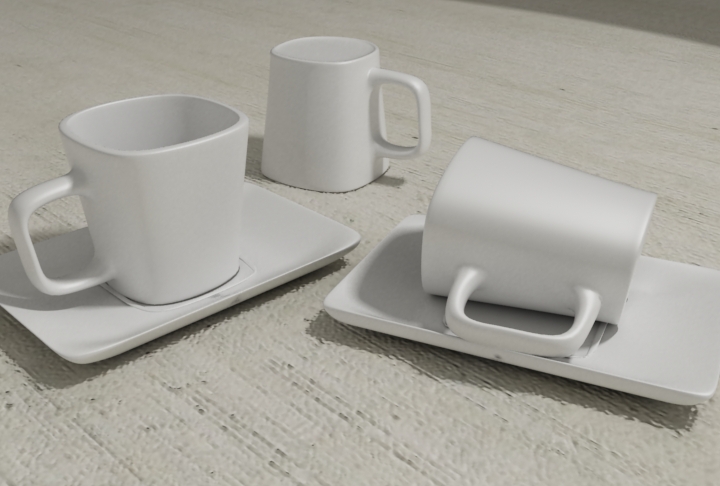

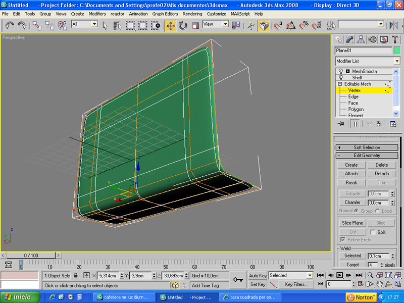

    Bueno, ya e suavizado más las esquinas, lo hice antes de que respondieras, yo lo hice muy fácilmente que fue, en vertex coger los vertex de las esquinas de la taza y meterlas hacia adentro (como en la imagen de abajo).
    Bueno, texturizar pues si se, lo básico, yo he hecho una enciclopedia y la e texturiazado bien, con su tapa, su frontal y todo eso, pero no me imagino cómo hacer esto, porque si yo en Adobe Photoshop, hago una imagen escribo mi nombre y que color le pongo de fondo? Porque ese color de fondo sustituirá la textura de porcelana que tengo ahora, no sé muy bien cómo hacerlo eje.
    Bueno he hecho un par de platos a juego con las tazas, a ver qué les parece. Gracias de nuevo.
