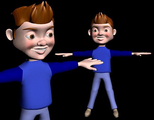

    Mejor biped o huesos?
    Buenos días a todos. A ver si podéis aconsejarme en la siguiente cuestión. He terminado de modelar mí modelo con el 3ds Max 5, y lo que busco ahora es animarlo. Sin embargo, no sé que método será mejor para crear el sistema de huesos.
    ¿Qué pensáis que es mejor, utilizar el Character Studio o crear mi propio setup del personaje con la herramienta de huesos del propio max? Si alguien tiene experiencia con ambas cosas, me gustaría que me indicara que es mejor. Otra cosa que no sé muy bien cómo hacer son los dientes. Los vinculo a la cabeza, pero cuando muevo los vértices de la boca para que la abra, los dientes no se mueven. ¿se puede vincular un objeto a los vértices de una Maya?

    La primera pregunta ya ha sido contestada varias veces. Por favor, utiliza el buscador y nos muestras lo que hayas encontrado. Para los dientes hay muchos métodos de trabajo. Vincularlos a un hueso mandíbula, o aplicarlos al Morpher. Saludos.

    Hola Christian, veras todo depende de lo que tú quieras y sepas hacer. Te cuento que el Character Studio es mejor si no tienes experiencia en animación, pero es más rígido y limitado que los huesos, ya que con estos puedes hacer lo que te de la real gana. El problema está en la construcción del propio esqueleto y que a la hora de animarlo tienes muchos objetos en la escena (ayudantes) que te pueden despistar, si eres principiante te recomiendo que uses para empezar el bípedo, pero que no descuides los huesos, para poder usarlos más adelante. Saludos y espero que te sirva.
