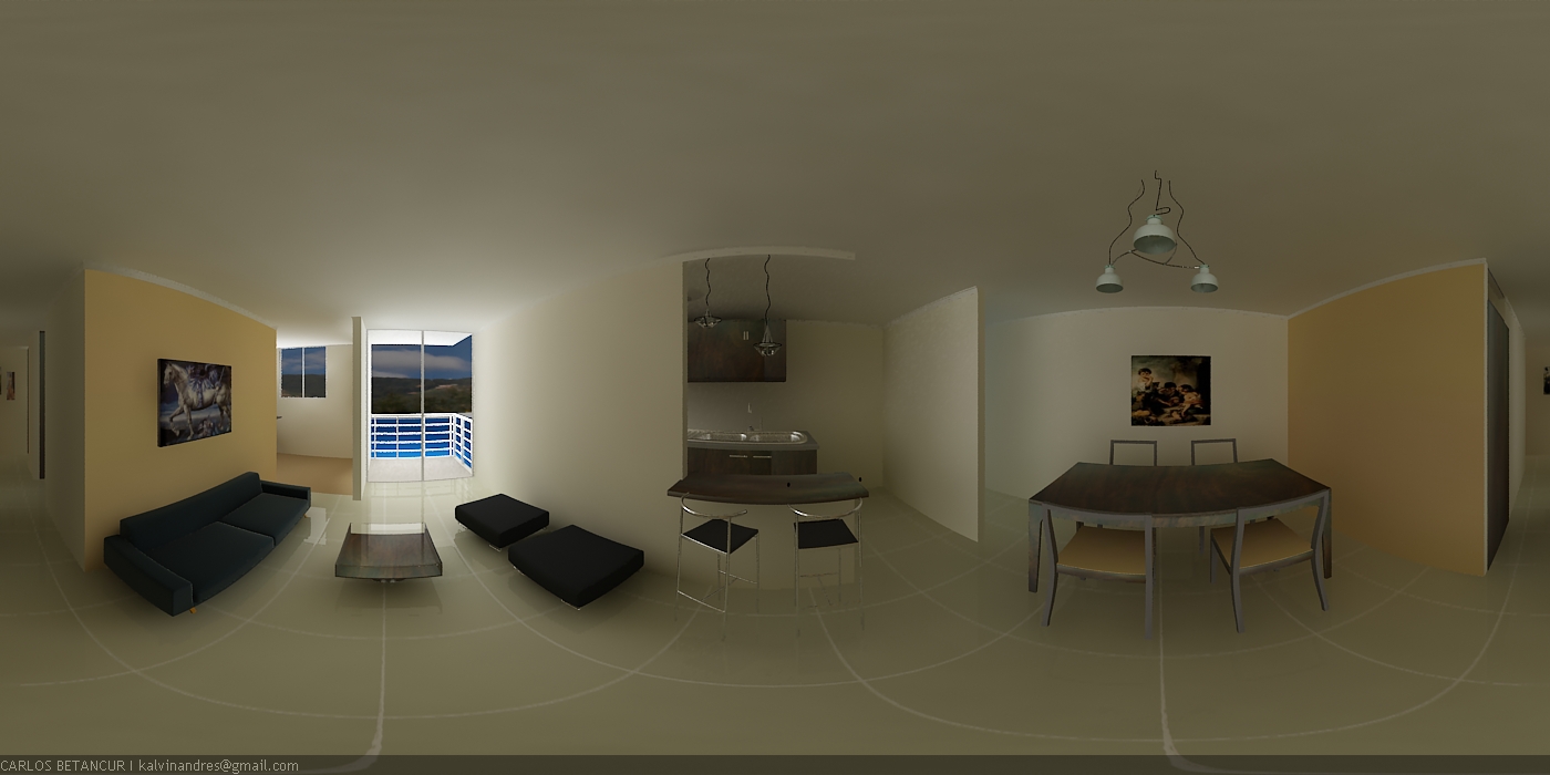

    No sé cómo se hace, pero con el panorama exporter he tenido un problemota, cuando lo hago con Vray, por cosas de iluminación y texturas, me queda como desenfocado, me queda feo, la textura no queda como debería ser, que será eso?

    Le tienes que dar más caña a la iluminación indirecta. Lo que te ocurre es que, al hacer 6 renders, para formar un cubo, en las uniones de cada cuadrado pega como un salto. Sube los valores de la iluminación indirecta para que esas uniones sean más precisas.

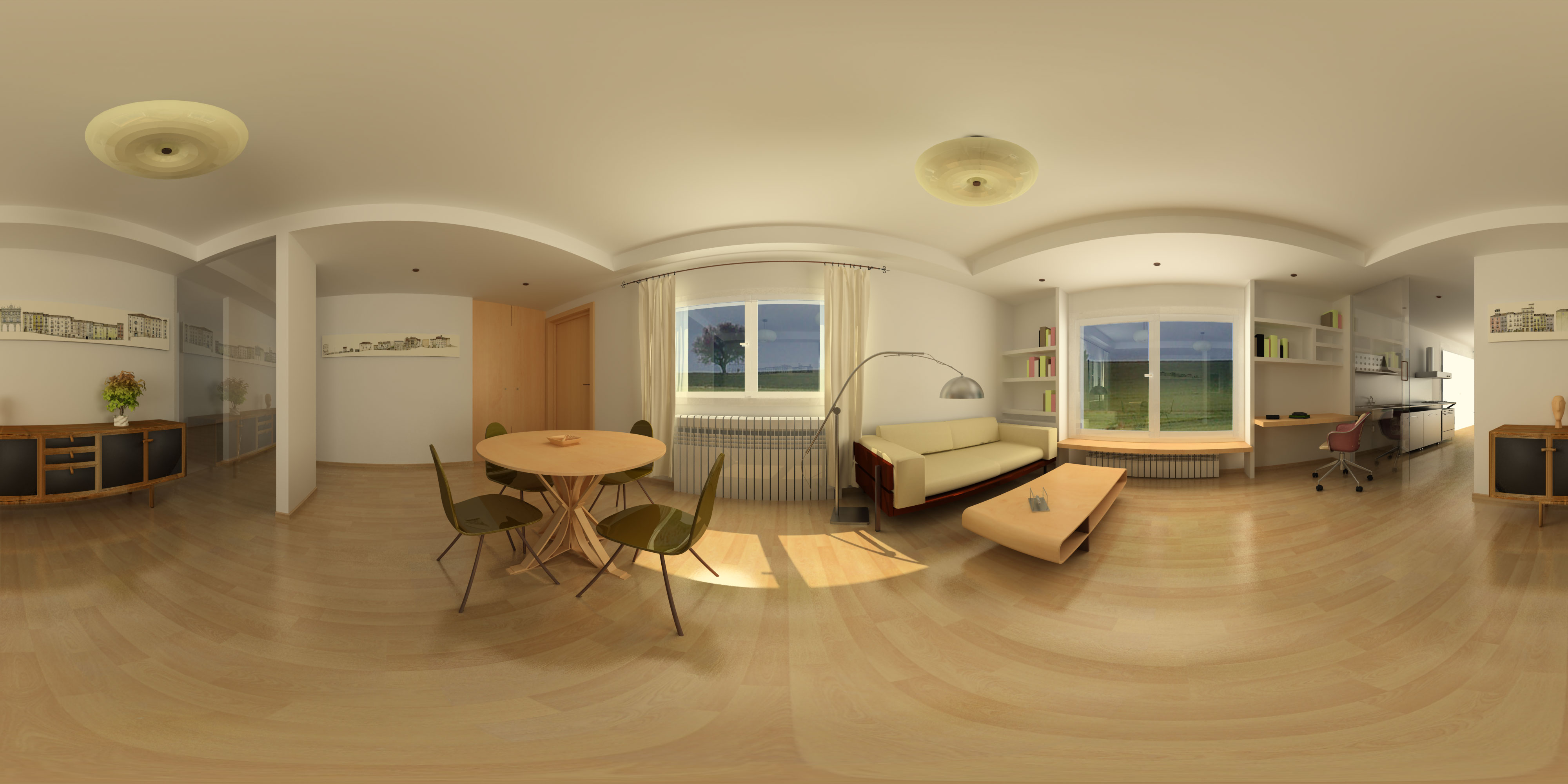

    Aquí te dejo uno que hice yo.
    Sep 2005
    384
    Panorama 3d al reves
    Hola cable, acabo de ver el tuyo, el mío quedo la textura muy poco real, como lograste este, lo de la ilumonación es solo subirle la intensidad? Te felicito quedo muy bueno tu trabajo.

    Y sobre los panoramas, yo género un panorama esférico, con las opciones del Vray. (cámara esférica, override Fov: 360), eso sí, solo funciona con cámara estándar, no con la cámara Vray. Luego esa imagen directamente con panocube te genera el panorama. Voy a intentar adjuntar un panorama a ver qué os parece. (pero como es mi primer mensaje, no sé si sabré hacerlo bien).

    Hola Axonom, no había oído den lanocube, eso está en max? Me interesa la forma en que te quedan las texturas, puse al principio un archivo de cómo me quedan a mí, que quedan más malitas, se ven como con blur o algo así, cual puede ser mi error? Max 2008 y Vray 1.5.
