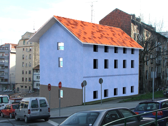

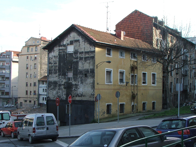

    Hola. No sé muy bien en que sección meter este mensaje, si no es aquí, perdón. Quiero aprender a remodelar una fachada sobre una fotografía real. No os fijéis mucho en el modelado y texturizado.
    He seguido un tutorial, pero te explica lo que tienes que hacer en Adobe Photoshop (encajar imagen, distorsión, brillo, contraste).
    La duda, principal que tengo es como colocar la cámara, ¿Qué se hace a ojo? ¿hay algún tutorial por ahí?

    Lo ideal es que, si haces tu la fotografía, anotes todos los parámetros posibles, tanto de la escena (distancia desde dónde haces la fotografía a la casa etc) como de la cámara (objetivo, distancia Focal) así, aunque el ajuste fino lo hagas a ojímetro puedes tener ya en tu escena 3d una aproximación de la escena real que te ayude bastante.

    El nombre clave es Camera match. El 3ds Max tiene una utilidad, poniendo puntos y dándole datos, de colocar la cámara según la perspectiva de una fotografía.
    Había un programa especifico que me gustaba bastante llamado Canoma resources for Canoma users.

    Aquí tienes un tutorial antiguo y muy básico de Camera match, pero seguro que te sirve para ver cómo funciona. Un saludo.
