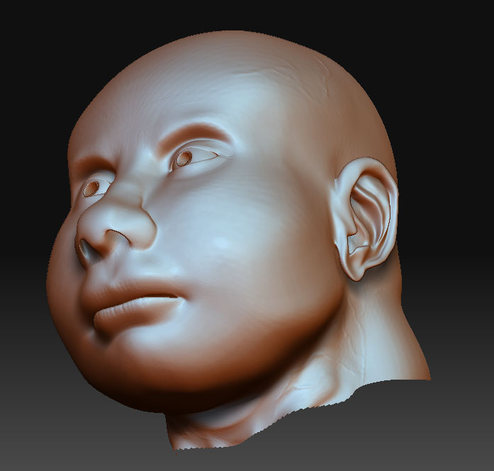

    Otro personaje más, este ZBrush es una gran herramienta, tendré que meterle más horas.

    Es la herramienta. Bueno, va bien, demasiados postres el hombre. Prueba incluir más detalles de arrugas y cosa fina, que como dicen por ahí, ZBrush es para hacer monstruos.

    Gracias Wayfa, en cuanto sepa de que van los todos los pinceles y cómo elegir mapas de arrugas podre meterme en esos detalles, estoy tomando contacto con el programa, en su día solo toque unas cuantas horas, espero ahora ya pegale un buen repaso.
    He de decir que la base la he modelado en 3dsmax y el mapeado también, no sabría empezar de cero con Zspheres.
    Bueno poco a poco, pero me está gustando, pues veo que el ordenador me lo mueve bien. Un saludo.

    Va muy bien si. Me gusta cómo te está quedando este último. Lo que sí que le intentaría hacer un poco más suaves los bordes de los agujeros de la nariz y el labio inferior. Y también haría un poco más carnoso el lóbulo de la oreja.
    Ánimo que va por buen camino.

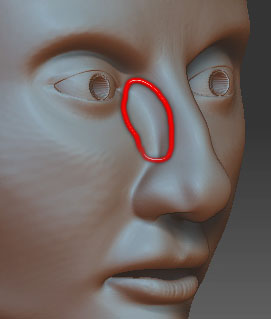

    Quisiera marcar solo un detalle, es algo que siempre lo comento, pero se hace difícil explicar, allí entre la nariz y las mejillas suele ser muy común la aparición de esta línea. https://foro3d.com/attachment.ph...1&d=1202502816.
    Allí hay una combinación muy sutil de formas, debido a la hendidura que forma el hueso más algunos músculos (levator lebi, si no recuerdo mal, y otros), dependiendo de la persona por supuesto y del gesto en particular estas formas cambiaran sutil o radicalmente, lo que si es cierto que esa línea que he marcado es el resultado de un hundimiento de las formas, incluso en un personaje estilizado resultaría más creíble poner muchas información en esa zona, para no olvidarlo yo siempre me he imaginado que es un puente entre el tabique y el resto de la cara. https://foro3d.com/attachment.ph...1&d=1202505119.

    Esa vista que tienes A78, yo a veces pienso si utilizare el cerebro, en ocasiones veo muertos, pero en otras miro y no veo esos detalles, ahora que me lo comentas y me fijo en los caretos por la calle, así es esa zona la tiene tool mundo. Muchas gracias por tomarte tu tiempo y hacer esas correcciones, pues no solo me ayudan a corregir eso, si no que me ayudarán a mirar los detalles de otra manera, pues por mucho que lo pienso no entiendo cómo no me di cuenta de eso, es algo que está ahí a la vista.
    Es cierto que no he utilizado ninguna referencia, pero no es disculpa, me tendré que poner un castigo, ¿a alguien le sobra alguna máquina de tortura? Y gracias por el ofrecimiento A78 y por los tutoriales, de hecho, los comentarios que has hecho en tu mensaje, me han ayudado mucho sobre todo el ver cómo actuar con los pinceles, los iré poniendo en practica. Un saludo.

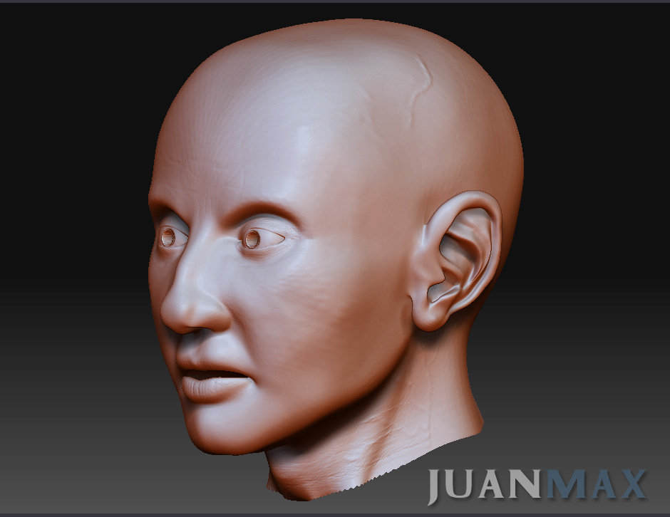

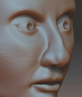

    Hola de nuevo, ya le hice los cambios que me habéis comentado y alguno más también como la forma del cráneo y barbilla, me ha costado encontrar un pincel con el que modificar el músculo ese de la napia, pero bueno así he ido probando y aprendiendo como actúan sobre la malla.
    Aquí dejo la modificación.
    Para los detalles más pequeños todavía no estoy muy puesto y no se con que pintar, si con proyection máster o sobre la Maya a palo seco. Gracias cryceg, Wayfa, A78.

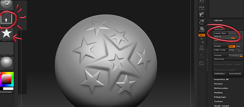

    Entiendo por lo que comentas que te ha costado integrar los Trazos? En ese caso te comento que una buena estrategia para integrar los Trazos es esculpir en niveles de subdivisión más bajos cuando las formas o detalles sean generales, a menor número de polígonos es más fácil.
    También la técnica del suavizado ayuda a la integración, es decir, después de uno o varios Trazos si presionas shift podrás unificar la superficie con el smooth(en ZBrush 3.1 se han pasado tres pueblos con la intensidad del smoothing, prueba a configurar la curva como en la imagen para que el efecto no sea tan devastador), una cosa a tener en cuenta es que en niveles bajos de subdivisión el Smooth tendrá mayor efecto, entonces ya depende de cuan dura o suave quieras esa integración, si quieres suavizar manteniendo más firme la forma deberás hacerlo en niveles altos, y en niveles bajos el efecto será más evidente, fastidiar, hoy no ando bien con las explicaciones, te subo una imagen para ilustrar estos párrafos.
    Bueno, son cosas muy básicas, pero bueno, más vale comentarlas por si acaso. https://foro3d.com/attachment.ph...1&d=1202744947.
    Sobre lo otro, el projection máster tiene sus cosas buenas aún, pero en esta última versión de ZBrush puedes trabajo alphas en tiempo real, como supongo lo has hecho. La técnica que más uso es poner el tipo de trazado en dragrect (por defecto viene en modo dots, aunque a veces aparezca el símbolo del dragrect así que, comprueba eso) combinado con el alpha que quieras importar, por supuesto, usalos en el nivel más alto de subdivisión al que puedas llegar. https://foro3d.com/attachment.ph...1&d=1202744947. Un saludo.
