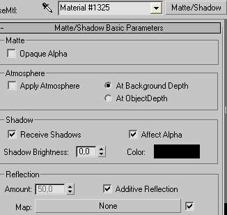

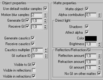

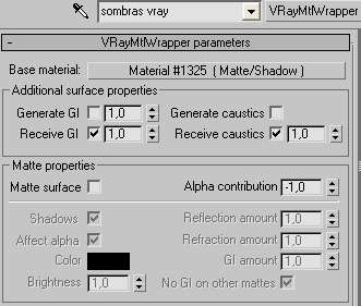

    Hola. Mi agradecimiento y mis respetos a todos los foreros, porque los vengo leyendo desde hace mucho y me han solucionado unos cuantos problemas (lo del valor -1.0 por ejemplo, lo aprendí aquí). En este caso en particular tuve un problema idéntico al de cetrian, pero con tocar valores en Vray object properties solamente no me resultó. No sé si porque antes le había aplicado material al objeto o por que otra cosa. La cuestión es que me metí en un prueba y error supersestresante hasta que se vio la sombra en el alpha sin que el objeto invadiera también el alpha.
    Adjunto imágenes de la configuración que ahora me funciona. Si está de más disculpen, pero quería retribuir algo de lo recibido. Gracias.
    En resumen: el objeto invisible que recibe sombras tiene un material VrayMtlWrapper y este a su vez un matte/shadow del 3ds Max como base material.
    A su vez las Vray properties del objeto invisible están cambiadas como indicaron Paula e IkerClon.
Nombre: 1_material_vray.jpg
Visitas: 871
Tamaño: 17.4 KB
ID: 79175   Clic en la imagen para ver su versión completa.
Nombre: 2_material_max.jpg
Visitas: 725
Tamaño: 15.7 KB
ID: 79176   Clic en la imagen para ver su versión completa.
Nombre: 3_propiedades_vray.jpg
Visitas: 600
Tamaño: 19.4 KB
