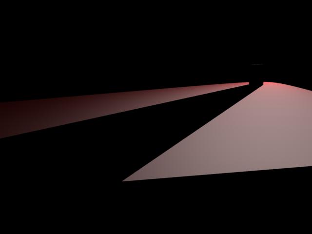

    Eexactamente a lo que yo me refiero es a esto de aquí abajo, es decir el final de esta sobra de la caja del final, tendría para ser real, estar más difusa o difuminada en sus bordes, pero no sé cómo hacerlo.

    En las propiedades de la luz, activa are shadows, no me creo que el material vraymtl del cristal te haya quedado bien, estáis mezclando churras con merinas, pásate por aquí y empápate:

    Brillo en vidrio?
    Muchas gracias me ha sido de gran ayuda.
