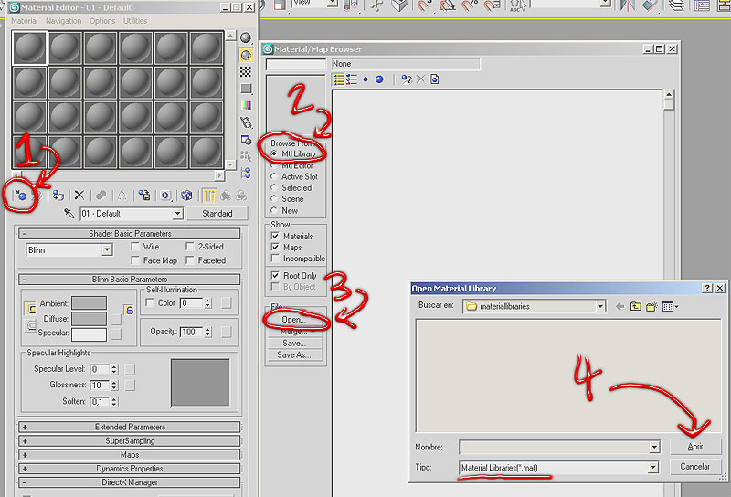

    Cuando te pierdas recuerda darle a f1, la ayuda que trae max es muy buena.
Nombre: open_material.jpg

    Claro eso lo entendí, pero, por ejemplo, hay unos que dicen que son de Vray tengo poca idea de que es eso, pero no viene al caso, sino como los cargo?
    Igual de todas formas, no se precupen, muchas gracias por la buenísima onda A78, la verdad es que, aprecio mucho esa imagen.

    Los materiales Vray solo funciona y son visibles en el editor de 3ds Max si tienes instalado este plugin. Me imagino que no sabrás para qué sirve, es un moto de render externo, no se instala junto con max, lo tienes que instalar después y se compañero en la web de Chaos Group.
