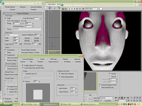

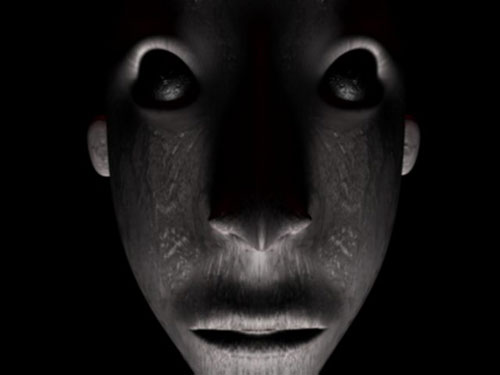

    Subí una fotografía que tome de la pantalla en dónde está lo que describo en el mensaje anterior, allí se ve una imagen muy rara en la ventana del render y con un color como violeta, deje abierta la ventana de settings por si era eso como me habían mencionado, en la otra imagen está el resultado de guardar, ahí si se ve la imagen con la luz y textura que quiero, pero porque no me aparece así en la ventana de render del programa? Que estaré haciendo mal? Este es un modelo que hice pues hasta ahora estoy dando mis primeros pinitos, muchas gracias, por favor ayuda.

    En cuanto al motor del render, no ni idea yo no me he metido con eso, los materiales que use son los básicos, así como la luz que es un target spot y el motor de render es el normal del programa, a propósito me podrían recomendar alguna fuente para informarme más acerca de los motores de render pues yo estoy empezando hasta ahora y no entiendo nada de eso, gracias.

    Por lo que se ve el motor es Scanline. Lo que puede ser es que tú PC no aguante algo así que, PC tienes. A mí me paso algo así cuando renerize una escena algo grande en una lentium 4.

    Bueno tengo un procesador AMD Athlon 1.8 de 64bits, memoria Ram de 512, y una tarjeta de video GeForce 3d de 128, la versión del 3ds Max es 9, si será eso? Porque le envíe el archivo a un amigo con una máquina similar y me dijo que se ve normal, a ayuda por favor, gracias.

    Hola pauleco. Tienes el gamma mal configurado. Desactiva enable gamma/lut correction. Y con eso ya debería salir bien.

    Vaya si era eso, gracias, los felicito por esta comunidad muy buena y efectiva. A propósito alguien me puede ayudar con un enlace para saber lo básico sobre los motores de render, gracias de nuevo.
