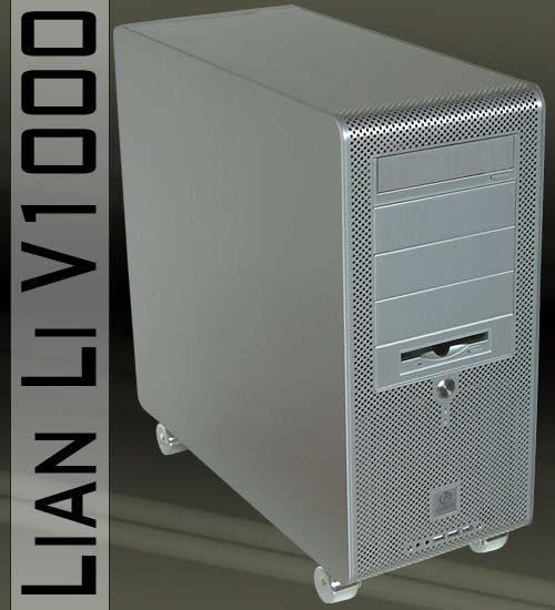

    Si tanto te gusta la estética de Mac, móntate o encarga una estación de trabajo y le pones una caja de estas. No es lo mismo, pero son cajas muy majas.
