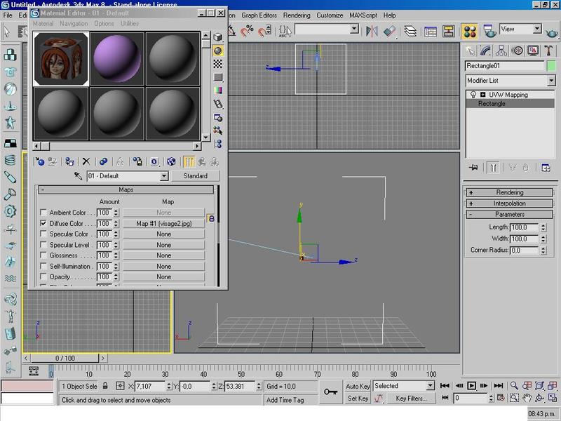

    Hola, sabes que tengo un problema con este paso, de un tiempo aquí reinstale el 3ds Max y cuando quiero poner una plantilla para modelar no me deja, los pasos que hago son.
    Crear el rectángulo, agrego UVW map y le agrego el bitmap que quiero modelar, agrego la imagen al rectángulo y el resultado es que no veo la textura por favor help.

    Hola nautirius. Antes que nada bienvenido al foro. Ya hiciste la prueba con la opción show map on viewport
    También cada una de las ventanas del 3d Studio tienen su nombre, por ejemplo: top, front, left y perspective.
    Con el mouse selecciona la ventana de perspective, posiciónate sobre el nombre que aparece en la parte superior izquierda en este caso perspective, dale un click con el botón derecho, te debe de aparecer una ventana, en esta, solo debe de estar seleccionada la opción Smooth + highlights.
    Otra recomendación, cuando tengas una duda primero usa la opción de búsqueda, después si no encuentras nada al respecto genera un nuevo tema en la sección correspondiente. Saludos.

    Es, eso no tienes activado el show map in viewport, el cubito que te señala fénix, con eso está solucionado. Saludos y ánimos con esa Juan de arco, la más manoseada del 3d, todos pasamos por ella.

    Vaya es la más manoseada? Bueno chicos gracias de verdad muy efectivo este foro. Excelente, gracias a todos, no tenía activado el show map graxx.
