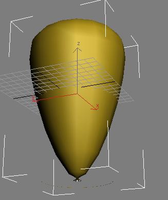

    A ver si me podéis ayudar con un par de cosas, 1º, estoy intentando hacer un jarrón, por Splines y luego torneando. Os dejo los paso que hago, a ver qué me falla por que el resultado no me gusta.
    Paso 1º:
Nombre: paso1go0.jpg
Visitas: 222
Tamaño: 7.4 KB
    Al tornear:
Nombre: paso5ug7.jpg
Visitas: 225
Tamaño: 12.7 KB
    El resultado no es el que yo quiero.

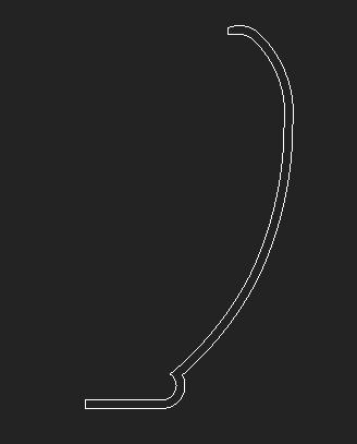

    Bien Chester, como es lógico un jarrón debe tener un orificio en el centro, por lo tanto debes hacer que la línea que dibujas, en vez de llevarla al eje para formar una depresión arriba, mejor llévala nuevamente hacia abajo (imagínate que le haces el espesor al jarrón), algo, así como una gran coma (), y luego que le palicas el modificador, en el rollout de modicadores lo extiendes (+) y seleccione axis (suponoendo que no le das valores concretos) desde un visor frontal lo mueves con la flecha del transformador (mover) con el cursor, para suavizarlo, en el parámetro del modificador (lathe, no lo sé en español, el cual es el mismo que utilizas), solo tienes que, aumentarles el número de líneas.

    Chesters, ahora que tengo algo de tiempo te voy a explicar lo que te dice Javier, el espesor lo tienes que hacer previamente en la Spline, (mira la imagen) para que no te compliques trata que este posicionado en la vista front, al dar el modificador lathe lo tienes que probar en que sentido te resulta, puede ser que el resultado no sea como te imaginabas, para solucionar esto tienes que, apretar lathe en el panel y se te extiende la pestaña, y mueves el axis, para que quede bien, cuando manejes más el tema previo al dar el lathe moeve el gizmo hacia el centro de dónde va a ser el giro y no tendrás problema.

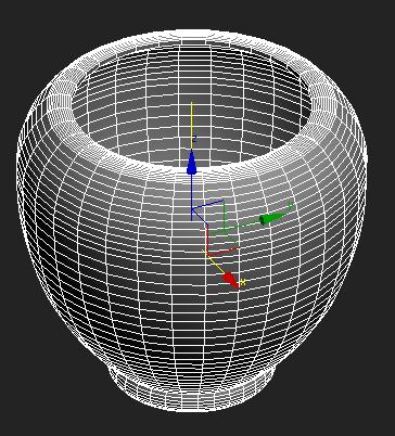

    Hola chesters, tal como dice Edian y como muy bien explica es totalmente correcto, aunque también hay la posibilidad de no hacer el espesor, solo la Spline y luego utilizar el modificador Shell para hacer el grosor, y jugar con los parámetros. Prueba. Un saludo.

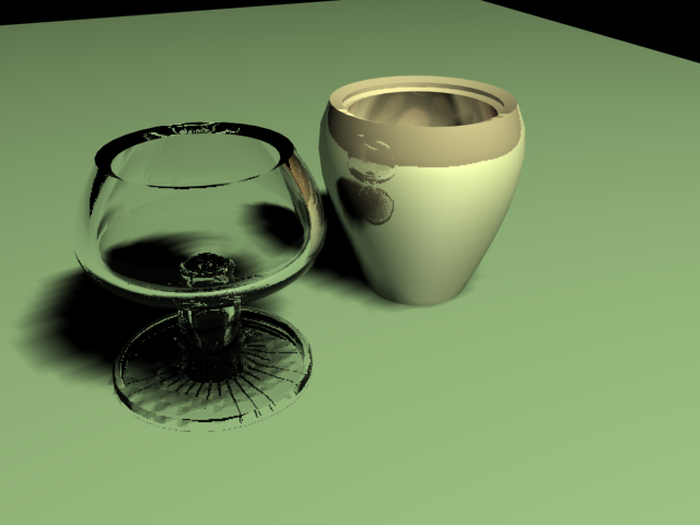

    Muchas gracias David, he comprobado lo que me dices y es muy interesante, pero aun así algunas veces me salen unos defectos un poco entraños, supongo que, con el tiempo iré perfeccionándome, pongo una imagen de lo que he conseguido gracias a vosotros, un saludo.
