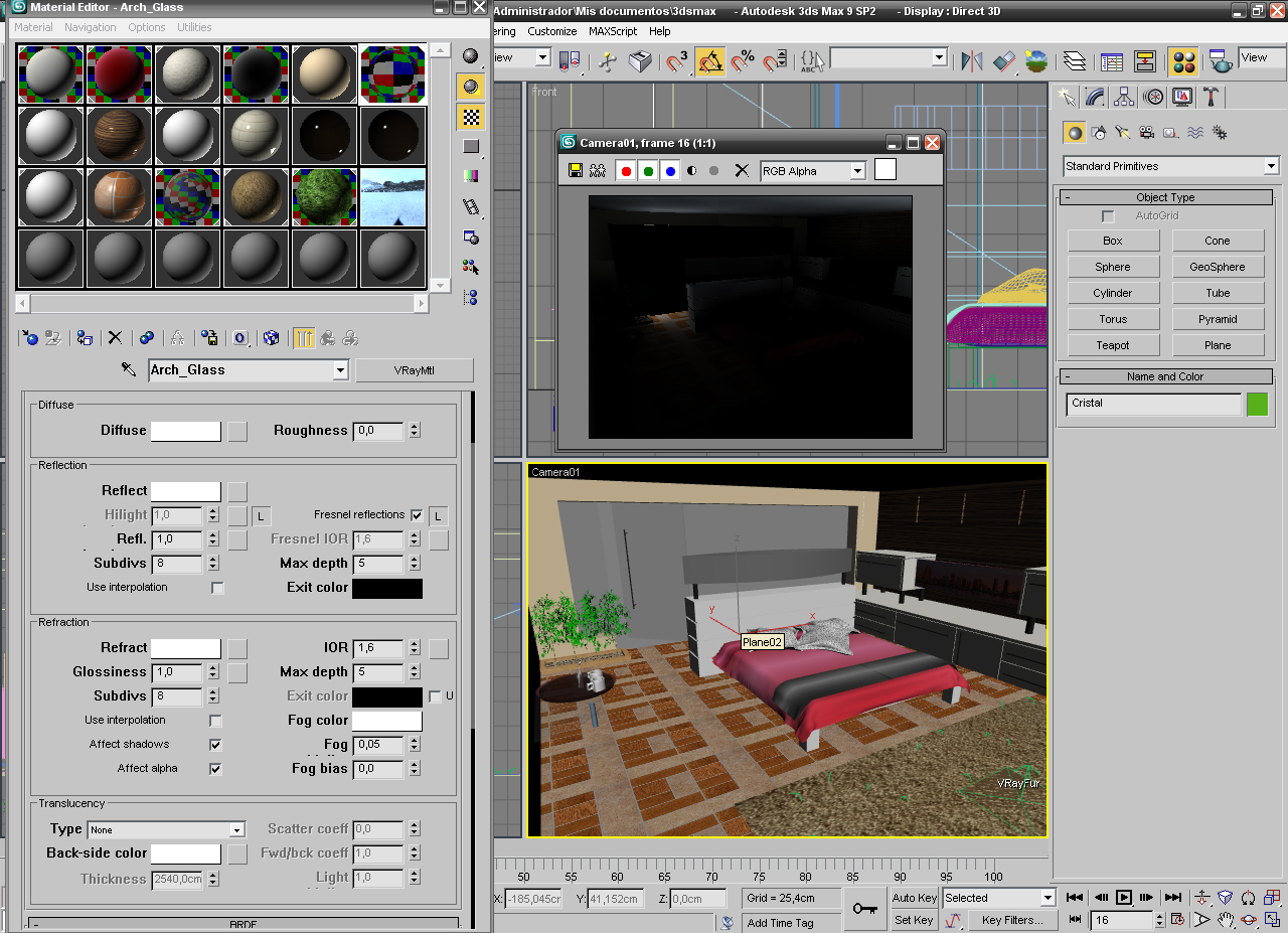

    Donde La Realidad Termina
    Jan 2008
    110
    Luz de enviorment no atraviesa cristal
    Por supuesto, no sé de qué necesitabas la imagen, así que, te puse las propiedades del material y te hice un render, como es normal esta todo oscuro porque solo hay una luz que es de environment, si te fijas solo se ve un pequeño rayo de luz por ahí, eso es porque la puerta de cristal esta abierta y por ahí si que entra.
    Si necesitas la imagen de otra cosa me lo dices. Gracias por tu ayuda.
Nombre: enviorment.jpg
Visitas: 259
Tamaño: 698.2 KB

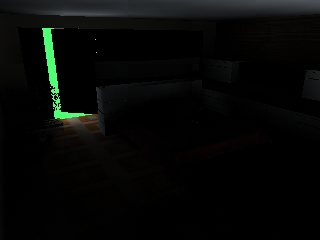

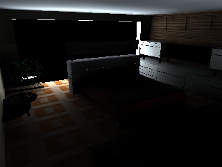

    Jan 2008
    110
    Lo acabo de hacer y ahora si entra la luz mira la imagen.
Nombre: tesst.jpg
Visitas: 119
Tamaño: 34.4 KB

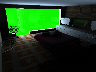

    Jan 2008
    110
    Esta imagen es para que se vea mejor, le he puesto un color de fondo verde para que se vea como el problema.
Nombre: tesst 2.jpg
Visitas: 108
Tamaño: 22.2 KB
