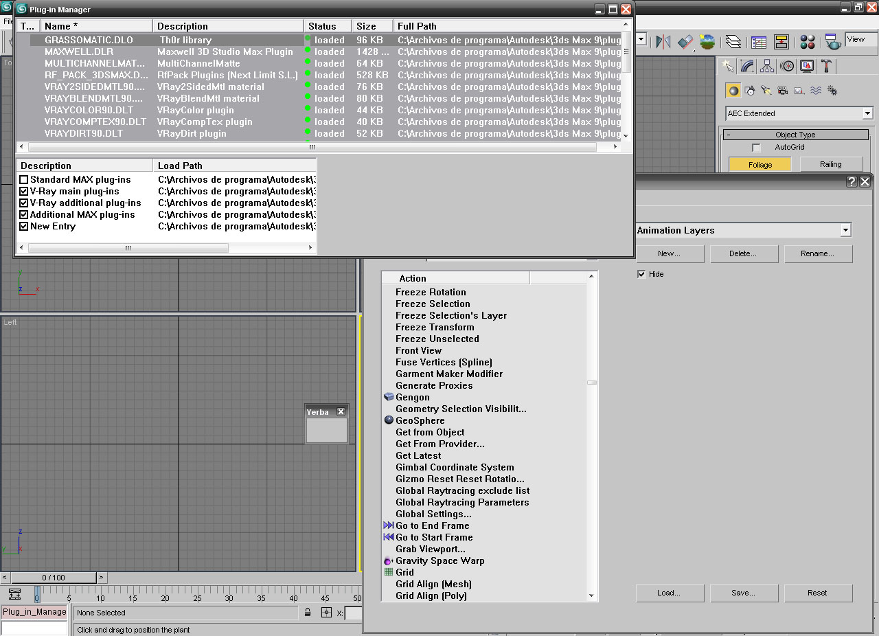

    Hola muchas gracias a los dos. Javier Marulanda: eso lo ice, lo mire todo, pero no aparecía por ahí, lo he vuelto a mirar, pero nada.
    Carlisve he hecho todo eso, desde un principio ya mire en pulgin manager si estaba, y sí que esta, pero cuando voy a lo te toolbar, no aparece, alemnos con el nombre de Grass-o-matic no lo entiendo, os dejo una imagen.
    A ver si alguien sabe lo que pasa, o es que tiene que aparecer con otro nombre como dice Javier Marulanda? Gracias de nuevo.

    Hola como veo el plugin ya está cargado en el 3ds Max, como es un plugin de objetos tienes que buscarlo en el panel de creación de objetos despliega la pestaña y encontraras uno nuevo con el nombre de sisyphus objects y luego un botón con el nombre de Grass-o-matic busca bien ahí te dejo una imagen para que te guíes, un saludo amigo, avísanos si ya lo encontraste.

    A por fín si esta ahí, genial, muchas gracias. Aunque ya le cogí el truco al hay and Fur, pero con este quizás será más fácil, no sé ahora voy a probarlmuchas gracias Xtoon. Saludos.
