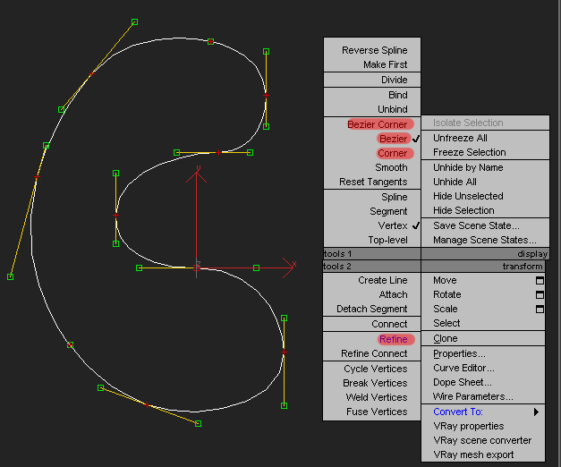

    Con una salo Spline puedes lograr la forma que quieras, fíjate lo que hace (aprieta botón derecho)Bézier, Bézier corner, puedes agregar vértices con refine y curvar más, hasta lograr la forma de cacaguate.
    En todo caso mírate la ayuda del programa, las Spline son lo más básico que hay. Saludos y mira la imagen para queveas cómo se mueven los puntos en el Bézier.
