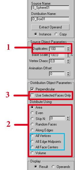

    Selecciona la esfera y aplica el modificador scatter. Pulsa el botón pik distribution object y selecciona el cubo (esto ya lo sabrás, pero así queda dicho por si a alguien le vale), ahora fíjate en la captura de pantalla que he puesto como imagen adjunta (imagen_01):
    En la casilla 1 indicas el número de duplicados de la esfera en este caso que quieres distribuir, esas copias se distibuyen de una manera más o menos aleatoria siguiendo unas pautas que indicas en la opciones de la casilla 2. Las que están dentro del marco azul son independientes del número de duplicados que hayas puesto y se distribuiran por todo el objeto siempre, tengas el número que tengas.
    Bien hasta aquí supongo que, sería lo que hacías, para decirle al max en qué zona concreta quieres que distribuya las esferas tienes que ir al menú modify y dentro de scatter pulsar el + y elegir operandos (imagen_02).
    Ahora selecciona el cubo y dentro de Editable Poly (en el mismo menú modify) pincha en polygon por ejemplo, y elige los que quieras.
    Vuelve a seleccionar scatter en la lista de modificadores y activa la casilla 3 que ves en la imagen adjunta. Ahora comprobaras que los duplicados se distribuyen solo por los polígonos elegidos. Prueba las opciones de la casilla 2 para conseguir diferentes patrones de distribución.
