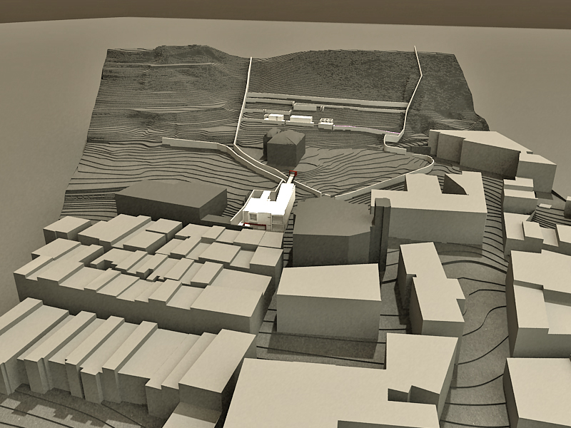

    Hola que hay, pongo estos últimos trabajos esperando cualquier tipo de critica/comentario/sugerencia, tanto sobre los renders (settings y forma de expresar el proyecto), diseño del proyecto (desde la arquitectura), etc. El objetivo que siempre busco (y casi nunca consigo) es representar la esencia del proyecto, sintetizarlo, sin llegara detallar demasiado, renders conceptuales por así decirlo. Un saludo.
    Biblioteca (maqueta) [se dividía en dos partes, abajo la principal y en el monte la de niños].
    Biblioteca (exteriores).
    Biblioteca (interiores).

    Hola Tonneti, la expresión de un proyecto en tipo maqueta esta excelente, la escala humana roja se ve muy bien. Estos proyectos presentados de esta manera le daría muchísimo aporte a la realización de proyectos a nivel de academia o profesionalmente.
    Será posible tener un apartado dentro del foro para desarrollar estas técnicas. Felicitaciones.

    Se parecen bastante a los renders quehago yo para presentar mis proyectos en las clases. Me interesa especialmente que programa o técnica has empleado para representar la topografía del terreno. ¿con que esta modelada? ¿son simples regiones extruidas unas encima de otras?
    En general el aspecto es muy bueno. Me gusta en concreto el concepto del pabellón del agua. Faltaría ver cómo se concreta.
    Me gusta menos la biblioteca por temas de control de la iluminación, pero eso ya es cosa del proyecto no del 3d.

    Gracias a los dos por los comentarios, Pedro de la piedra, el terreno lo hago en 3ds Max con la herramienta Terrain, habiendo importado previamente las curvas de nivel desde AutoCAD.
    Lo del control de la iluminación que comentas, estoy de acuerdo contigo, creo que fue un error bastante gordo del que no me di cuenta a tiempo, me iba a excusar algo en que los vidrios serían de baja emisividad, con lámina reflectante incorporada. (excusas baratas). Un saludo.

    Me gustan estos render, de hecho, yo también utilizo este tipo de render-maqueta para expresar mis proyectos. Es muy interesante este tema.

    Como pides opinión de todo tipo, salvando la parte técnica, me gusta mucho la estructura de cubos sobre el agua. A nivel arquitectónico me evoca la misma sensación que al ver algunos diseños de Calatrava, aunque aquellos tengan una geometría muy diferente y en realidad resulten muy alejados estructuralmente. No obstante, personalmente me insinúan un mismo punto de partida y me gusta mucho la sensación que da el diseño.

    Dhaulam a qué te refieres con lo de la parte técnica, a los renders o la arquitectura en si de los cubos? ¿comenta lo que te parezca.
    Bueno, decirte que sobre gustos los colores, pero, a pesar de que el proyecto de los cubos no era mío sino de unos colegas, lo conozco bastante y yo diría que poco tiene que ver con la obra de Calatrava, de hecho, varios de nosotros lo odiamos un poco, pero bueno, está bien ver que ha ti te inspire algo de sus proyectos. Un saludo.

    Siento no haber respondido antes. Me refería al modelado, texturizado y render. Sin meterme en eso me gusta mucho el enfoque arquitectónico.
    No es que se parezca a Calatrava, sino que efectivamente me inspiraba la sensación que tengo al ver algunos de sus diseños. Si lo odiáis un poco (o bastante) estáis a salvo, que es simplemente una emoción, no una asociación.
