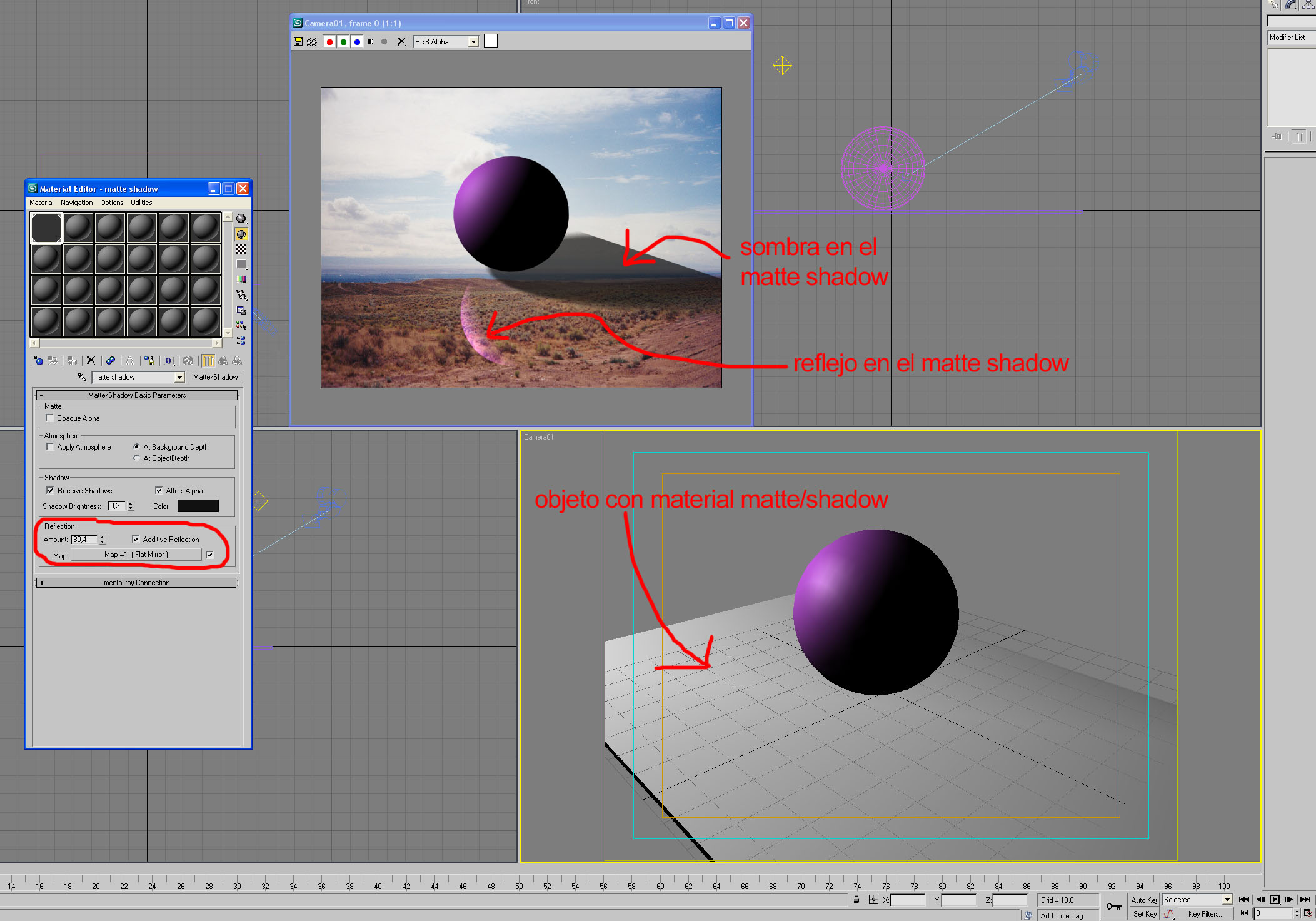

    No suelo publicar sin saber de que hablo. El material matte/shadow del 3ds Max, tiene una opción de reflexión.
    Aquí va un pantallazo, saludos.
Nombre: matteshadow.jpg
Visitas: 601
Tamaño: 377.2 KB
