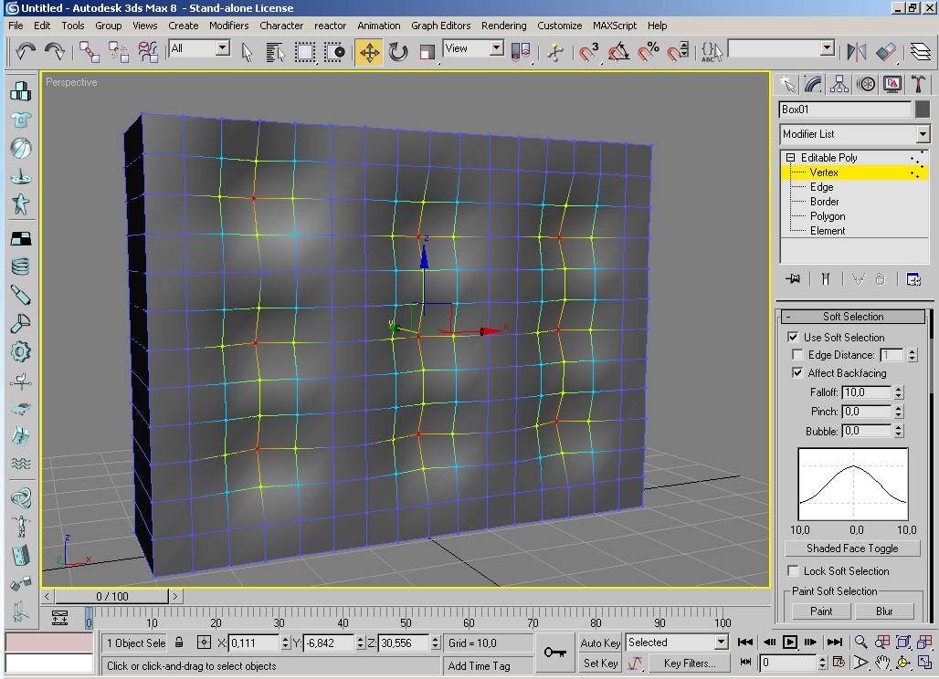

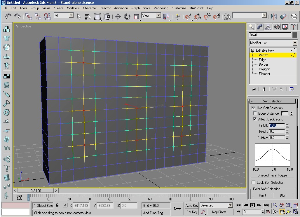

    1- Humilde la malla del almohadón o cojín a Edit Poly, en vertex activa la opción software selection y selecciona los puntos que serán el centro de las depresiones.
    2 - Con el valor del fallof controlas el área de influencia de cada punto seleccionado.
    3 - Arastra los puntos seleccionados hacia el interior del almohadón.
    Nota: los resultados dependen de cuanta sub división le des al objeto.
    También se puede hacer mediante booleanas, pero te genera una malla horrible.

    Creo que la opción de 3d Ronin es muy sencilla de llevar a cabo y te sobra para hacer las hendiduras de los botones, luego, las arrugas las tendrás que modelar tú, pero creo que puede ser muy sencillo si en el Edit Poly seleccione aristas y las mueves en bloque.
    Otra opción mucho más compleja es que modeles la superficie y la conviertas en tela.
