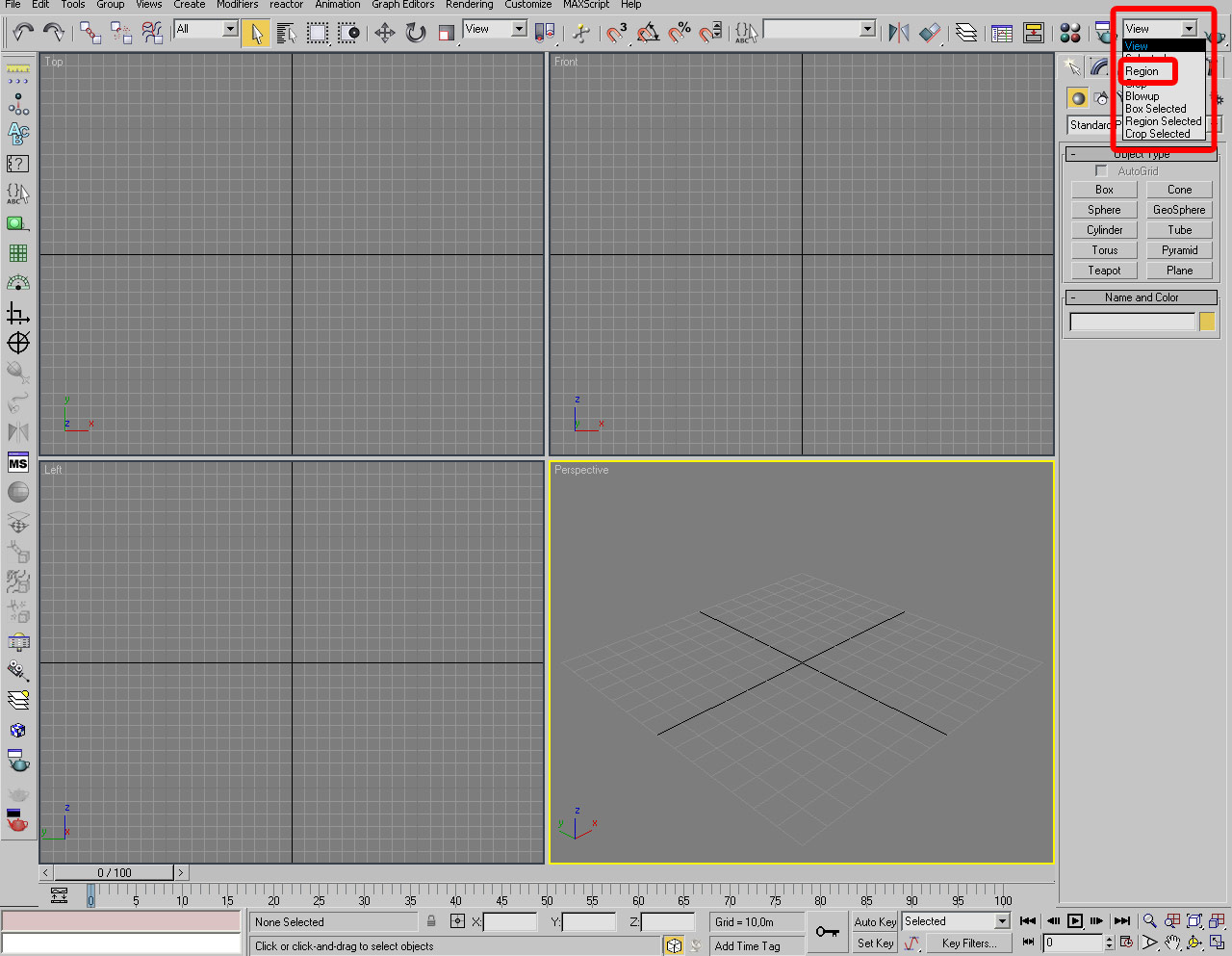

    Saludos, señores del foro. Tengo unaduda a ver si alguien sabe. Tengo un render que tardo aproximadamente 5 horas en terminar, pero al final encontré un falo en un objeto que se me movió.
    Vi alguna vez en un tutorial, que se puede renderizar solo un fragmento de la imagen, ejemplo, mi imagen va a 2000 por 1200 px y solo quiero renderizar un fragmento que mide cómo 300 por 300 sé que es posible en amx, pero no encuentro a herramienta y el help tampoco lo encuentro, y pues bueno, no se diga del buscador del foro que me ha mandado a páginas tan absurdas y que no tienen nada que ver con mi duda.
    Si alguien sabe se los aradecere infinitamente.

    Si es 3dsMax con Scanline utiliza render region. Saludos.

    Puedes hacerlo con Scanline o con el motor de render que quieras, en la imagen adjunta lo tienes señalado en rojo. Un saludo.
Nombre: render_region.jpg

    Ichuta y extraterroide, muchas gracias. Ahora mismo pongo manos a la obra. Y la palabra clave era region. Gracias.
