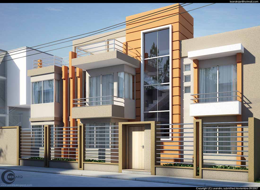

    Aquí una remodelación completa, trabajo realizado desde el 2d, la casa de mi madre, modelado en Cad, ya le toque final en 3dsmax 9, Vray, Adobe Photoshop CS2, utilice Vray Sun, Sky y cámara siquica, claro esta no podía faltar un pase AO, cualquier duda aquí estaré para comentarla. Saludos Leandro.

    Se nota que fue un gran trabajo llegar a esas imágenes, pero recuerda que algo de imperfección te da la perfección es decir todo está muy perfecto y limpio en tus imágenes (eso es bueno para vender) pero en la realidad las cosas no quedan así, trata de biselar los puros para que las esquinas no queden tan rectas. Saludos.

    Me parecen excelentes, a ver si nos cuentas que técnica usaste para los reflejos de los vidrios y el material de las cortinas.

    Me encanta el look tan definido, están genial. Como crítica, estoy con Edian, la calle está muy limpia, demasiado. La imagen no hubiese perdido en luminosidad si le hubieses añadido algo de realismo en ese sentido porque la iluminación seguiría estando muy bien.
    Y los cables delante me sobran un poco.

    A mí me parece muy bien, lo que más me ha gustado son los cristales y cortinas se ven muy reales, por lo demás felicitaciones. Saludos.

    Si, los vidrios tienen un buen balance entre transparencia y reflejo, mejoraría acera y asfalto, pero es un trabajo muy bueno.

    Si, sí que le haría algo de imperfección, biseles, texturas. Porque el realismo de la imagen es brutal, muy bueno.

    Hola Leandro, coincido con comentarios anteriores, y me parece un trabajo bueno que podría ser brutal con detalles de imperfección, pero de todas maneras la luz es buenísima, felicidades.

    Jolines menuda chocita la de tu madre. Muy chulo, de acuerdo con lo de la acera y el asfalto, y también cambiaría la puerta de entrada, parece una puerta normal, de interior, como la de una habitación. Por lo demás me gustan mucho.

    Totalmente de acuerdo con los comentarios, es realmente realista la iluminación y las ventanas, en cambio la puerta de entrada de la calle me parece algo surrealista. Saludos.

    cámara siquica.
    Esto lo mejor. Están muy chulas, pero yo también las veo demasiado limpias, quizá deberías marcar más el pase de AO a ver qué tal.

    Buen trabajo Leandro.

    Muy bonitos los colores y la iluminación. Buen trabajo.

    Felicidades me gusta mucho tu trabajo, pero platicanos cual fue la técnica o los materiales para las cortinas como para los cristares que te han quedado muy bien.

    Saludos colegas, gracias por sus comentarios. Bueno la verdad respecto a la limpieza de mis muros es cierto pasa que modelo en CAD y no en 3dsmax y bueno es un poco complicado modelar una esquina orgánica ahí, pero es validera la observación, en cuanto a los cristales y cortinas les coloco los matlib en archivo (*.rar), no es nada de otro mundo lo que si recomiendo para los cristales es colocar siempre un buen entorno para los reflejos, ya saben cajas y más cajas emulando el entorno como dicen algunos los caster shadows, les dará buen resultado.
    En cuanto a la iluminación bueno todo es Vray Sun, el Color Mapping que uso es el exponential, y bueno un filtro de fotografía cálida en Adobe Photoshop para toda la imagen. Saludos.

    Bonita imagen Leandro, pero. ¿Qué es eso del AO? Saludos.

    Es broma. Buen trabajo. (Aunque demasiado limpio).

    Está muy bien, nada más el único detalle es que como ciertas superficies tienen Bump en lugar de displacement, en las orillas de los cubos eso se nota mucho, y le quita realismo, pero por lo demás está muy bien.

    A pesar del exceso de higiene, del horror de casa y de que este no me gusta demasiado.4 estrellas. Y el encuadre de abajo está casi interesante.

    Me gusta el diseño de la casa y dentro lo que es el prototipo 3d la iluminación está bien, los reflejos de las ventanas, las cortinas están muy bien.
    Coincido con comentarios anteriores la calle está muy limpia, la puerta es surrealista y el concreto debería imperfeccionarse más saludos.
