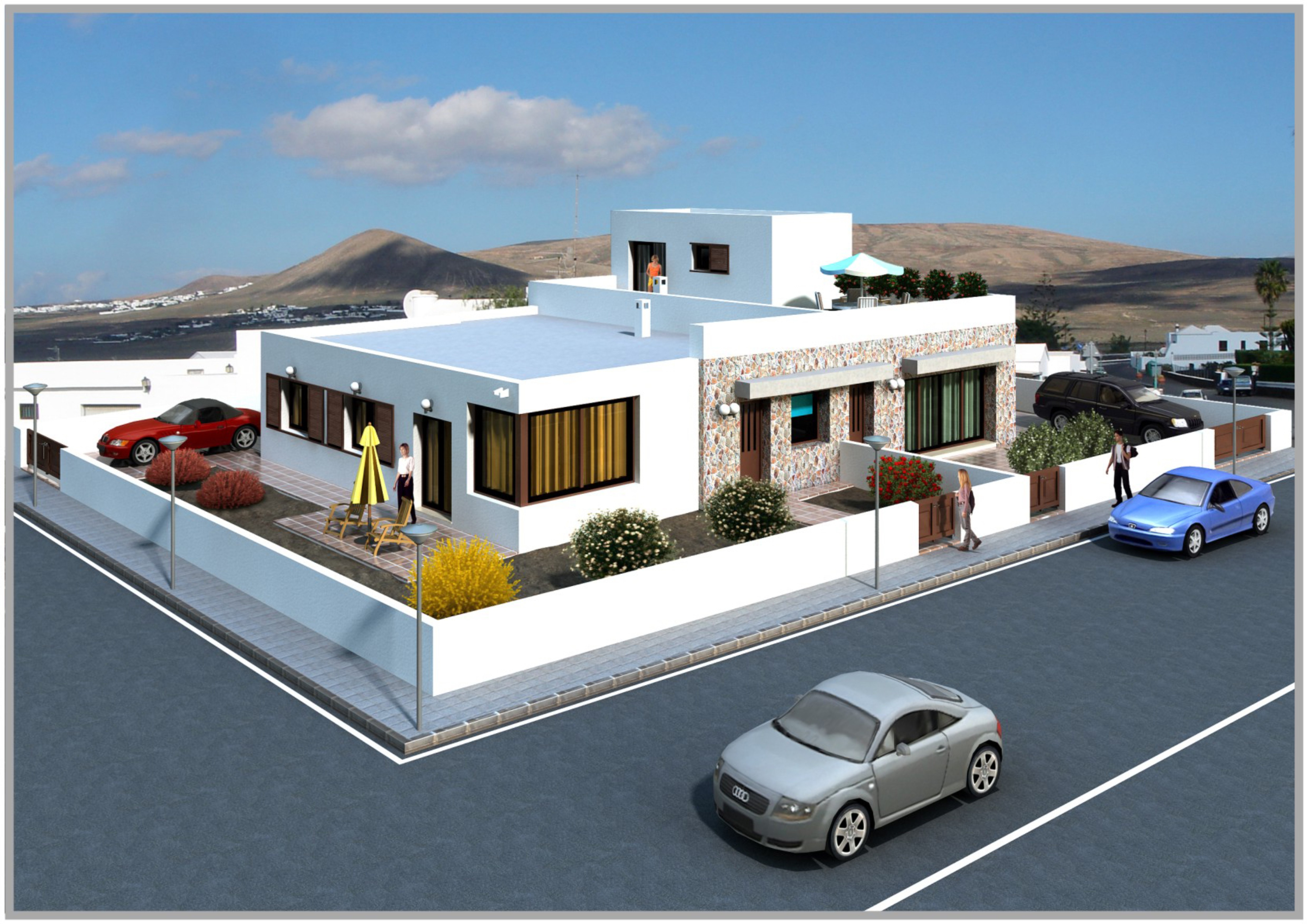

    Fachada vivienda
    Saludos desde Lanzarote, 3dsmax 9 Vray 1.5.

    Hey ese conejero, de las 9 islas habitadas, todavía no conozco Lanzarote ni la graciosa, ya tengo ganas. Pero bueno, a tu render, vas por buen camino, las texturas deberías trabajarlas un poco más, a tu imagen le falta expresividad.
    Yo me pierdo entre tanta farola, coche y monigote.
    ¿Hacen falta tantas. ¿se podría dormir al lado de ellas, igual pasa con los apliques exteriores, el chaflán ese corta y no se podría pasar, la gárgola salpicaría los cristales, los shunt en la azotea joderían un buen asadero, las plantas en el jardín son poco prácticos, a lo mejor un seto perimetral que de intimidad, las cortinas que hagan juego, el plano de aplacado en piedra subirlo hasta el pretil de cubierta, la línea de dintel esta rota.
    Si ya sé, son cosas de diseño.
    Un mejor encuadre, unas sombras más definidas, piensa que es lo más importante en la escena y quita tanto atrezo, pon lo justo.
    Espero no te molesten mis comentarios. Un saludo.
